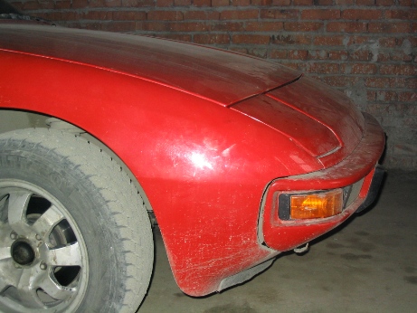

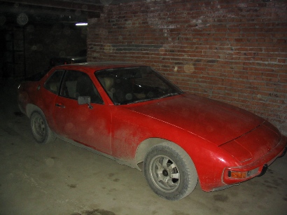

морда лица

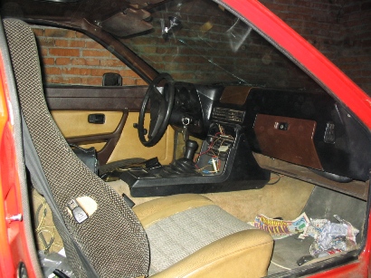

салон

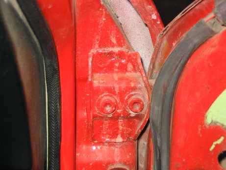

петля

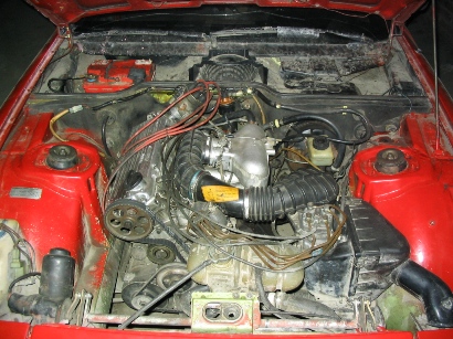

двигатель

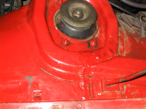

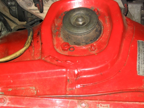

сообщение 27.07.2004, 08:54
левая чашка
сообщение 27.07.2004, 08:55
правая чашка

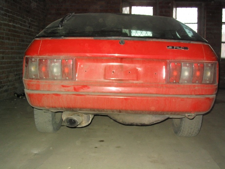

задняя часть авто.
- что это за самодеятельность?
- где?
- ну вот! что это за фонари?
- ааа! ну были уже такие, а я смотрел на фото - с оригинальными фонарями он не очень смотрится! так лучше!
занавес...

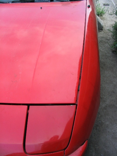

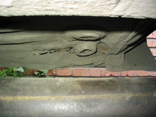

сообщение 27.07.2004, 09:03

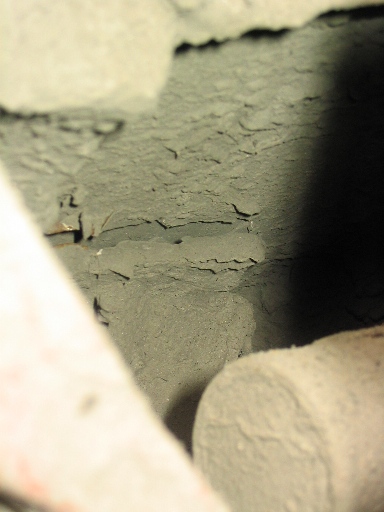

отвал крепления(в центре снимка. справа - заднее правое колесо). говорит из-за того что ездили с убитыми аммортизаторами. по этому и стучит. спрашиваю: чего не приваришь? а, лень - отвечает sad.gif

Автор оригинала paramon
Вариант а-ля Лекс. Красная цена 1500 шкур.
Железяки варить, подвески - перебирать, ДВС - ??
Сними крышку клапанной коробки, посмотри состояние распреда и толкателей.

Я бы сказал, что 1500 вообще максимум, потому как кузов в хреноватом состоянии, двигатель -?, но скорее всего тоже.
Подвеску сто пудов всю перетряхивать и менять все что меняется.
А красная цена 1000. Да и то многовато. В Москве больше 600 не дали бы, я в 2000 году свой за 600 взял, правда не на ходу, но кузов целый был, никаких дыр и оторванных креплений.
