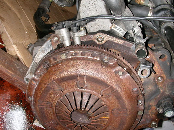

есть мааааленький ньюанс у s4 aan с края маховика снимаются показания двух дачиков вточь как на 944
да забыл предупредить датчики крепятся в корпус коробки один вслед за другим поэтому маховик широкий-в ширирину чтения двух последовательно стоящих датчиков
тоесть маховик от а200 ни каким хреном там не поставить впрочем как и двигатель aan в кузов 924 это для тех кто с бронепоезда
сам ты с бронепоезда smile.gif)))
там все стоит уже smile.gif)

сообщение 11.01.2006, 11:24
хе хе бесит да
ну допустим ты прав
тогда давай рассказывай как датчики будут считывать с другого маховика
просто коробки CBD CET CBL те что для турбо кватро ауди 5-6ступеней имеют явственные два гнезда в зоне маховика этим я и руководствовался в написании предыдущего поста

Цитата(налим @ 11.01.2006, 08:24:58)
хе хе бесит да
тогда фотки этих датчиков давай и рассказывай как они будут считывать с другого маховика
если ты не умеешь считать зубья ??
или приложить друг к другу два маховика
или приделать кусочек железки к маховику!
или вырезать ножовкой по металу кусочек алюминия !!
то это все твои проблемы!!!
датчики сфоткаю именно для тебя smile.gif))

сообщение 11.01.2006, 11:39
с зубъев считывает только один датчик оборотов
но не импульсы
но не импульсы
правильно !
а второй с метки
которая ввиде пластинки прихвачена с внутреней стороны smile.gif)
хе хе бесит да
