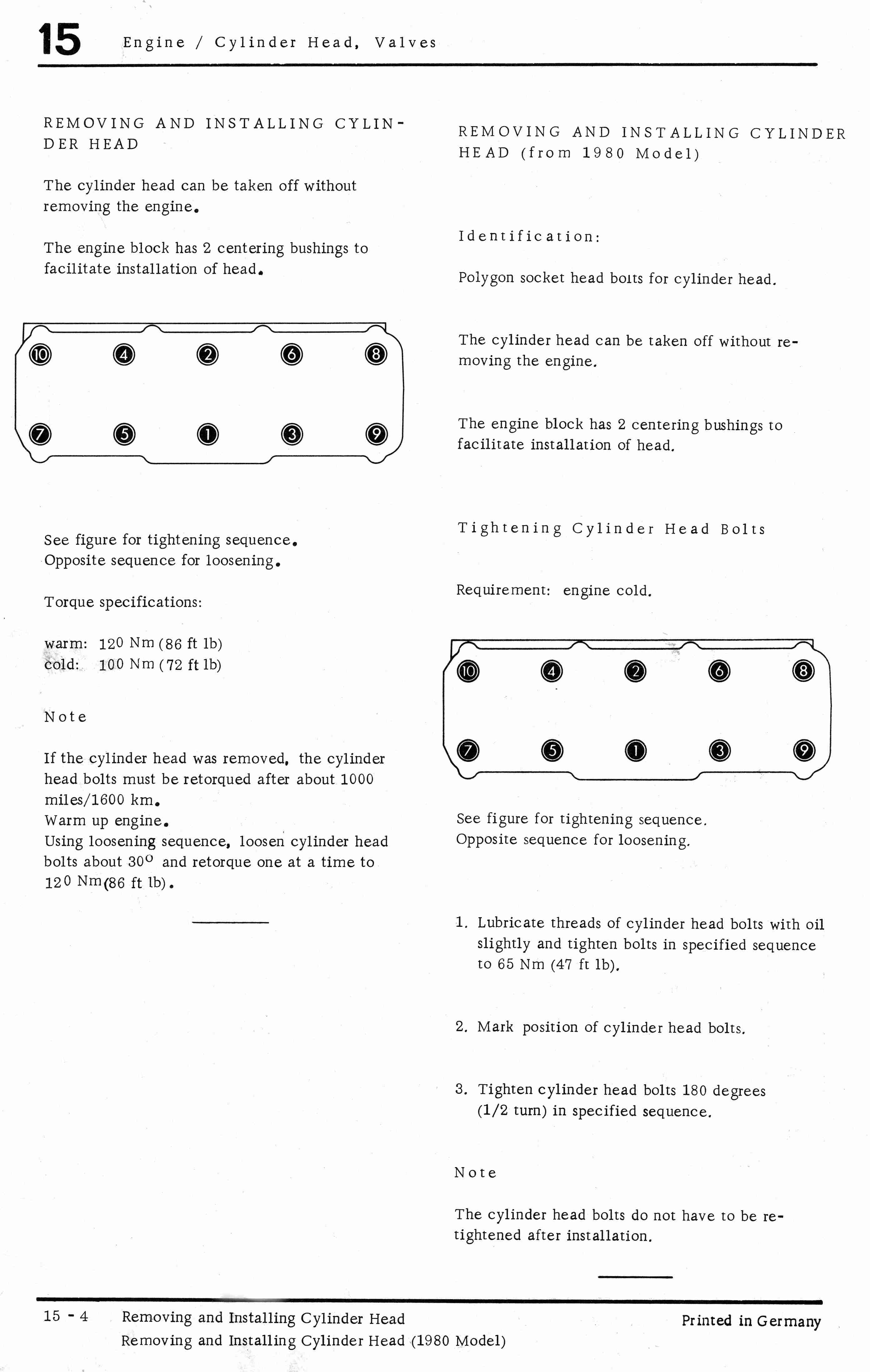

Mennen
сообщение 31.07.2006, 16:12
Сообщение #57
Скорее Мечтатель
Сообщений: 606
Регистрация: 10.09.03
Из: г. Москва
Пользователь №: 508
на картинке
