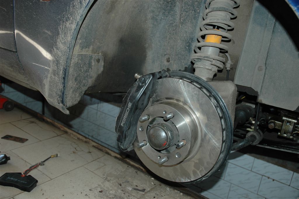

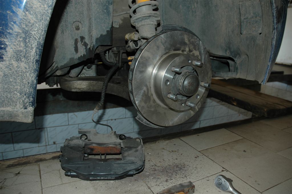

МЛЯ.......
я прогнал по поводу 6 пошней на самом деле их 4 просто меня ввёл в заблуждение вытянутый суппорт ... на с2 он немного другой хоть и 4х поршневой.
Вот собственно фоты ...

и ещё
сообщение 21.11.2007, 10:44
Сообщение #461
Ну вот.
Итого имеем авту с м030. Охрененный вариант машины. Просто завидки берут. Поставить эту подвеску в америке стоит чуть не 5кбаксов. У нас это просто неподъемная сумма выйдет. Но это не привилегия именно турбы. На С2 тоже можно поставить эту подвеску со всеми причиндалами и тормозами. Были и С2 с этой подвеской выходивние с завода. Так что попрежнему отличие находим только двигле. Причем в случае с обычной турбой там разница смешные 6 лошадей. А в случае у турбо С приличные 26 лошадей.

Сообщение #465
Цитата(Алексей_63 @ 21.11.2007, 07:36:45)
МЛЯ.......
во, у моего именно такие
