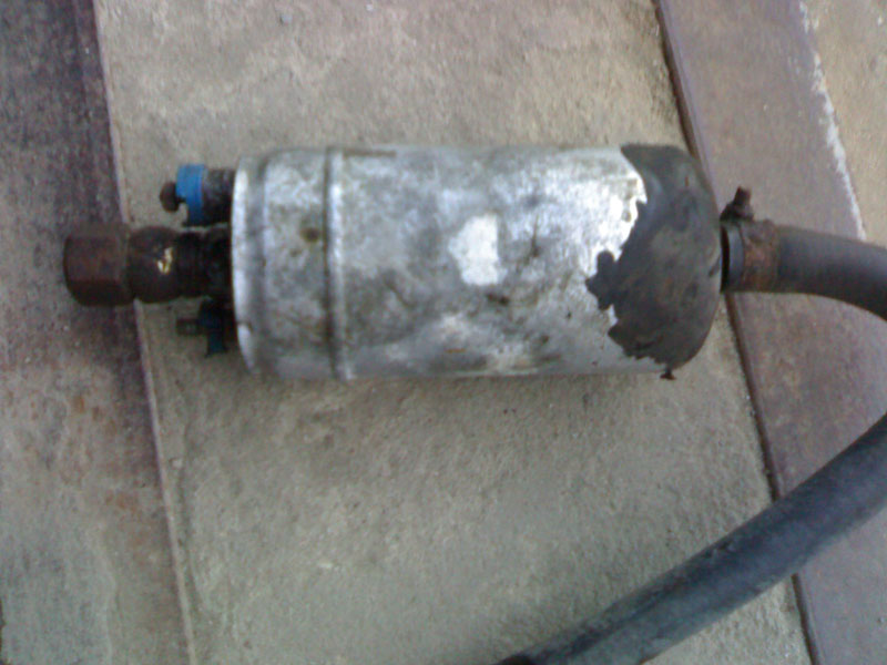

Тот что погружной совсем красивый, а который подвесной облез почему то. виниловая шелуха с него слезла а под ней что то типа окисла алюминиевого, очень много. Что, без этой виниловой оболочки я так понимаю ставить нельзя? Ему что, изоляция нужна на корпус?
Фото:
сообщение 17.08.2008, 22:36
Сообщение #23
А вот подвесной, который облез. Что менять его или ему пофиг изоляция? может его покрасит и все дела?
З.ы. он не мятый, просто окислы дают такой эффект визуальный.

Дык какой насос покупать, если тот который облез вдруг ставить нельзя и кто нить об этом напишет?!

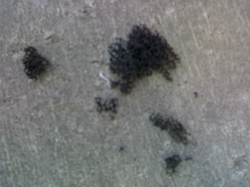

А вот такую хрень я от туда достал, типа сот пчелиных, тока синтетика какая то.
