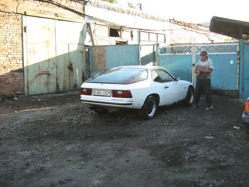

Итак всем здрасти, я Антон живу в Казахстане в г. Сарани. Юзаю Porsche 924 с АКПП. Машина 81г.в. цвет белый. Обменял свою "Жучку" на неё, в моих руках она оказалась в не рабочем состоянии, проблема была в двигателе. Привожу её в чувства почти 1,5 года.
кто что скажет по такой проблеме:Еду, останавливаюсь для того чтобы скинуть пассажира, и все приехали... Не в перед, не назад!!!
С перепугу залетел под корму, масло в порядке уровень, но горячее, коробка тоже не тёплая!!! Во такой вот трабл!

Масло и коробка и должны быть горячими!!! там порядка 80 град должна быть температура! А то что "ни туда-ни сюда" - похоже что-то с приводом управления(или тросик соскочил с коробки, или оборвался или ещё что-нить в этом духе). Сцепление в бублике обычно резко не подыхает. Бублик вращается на хх? если нет - то надо муфту смотреть у маховика-бывает шлицы срезает если не затянута(но это вряд ли, скорее на мощных моторах) Так что надо проверить всё внимательнее.

Срезало шлицы в тормозном барабане! Их там как не бывало!
Ну нифига ты стартуешь резко! :-)
Поздравляю с тем, что легко отскочил. Барабан это ерунда, в сравнении с коробкой.
Михалыча насчёт краски не слушай! Красные тормозные барабаны будут смотрется на твоём поршике как торчащие красные трусы из ширинки брюк у жениха, одетого в белый костюм :-(. Крась барабаны ТОЛЬКО В СЕРЫЙ, ИЛИ В ТЁМНО СЕРЫЙ ЦВЕТ. Если диски сейчас те, что на фото - можешь в чёрный покрасить. Но ни в коем случае никаких светлых и ярких цветов - это клоунство и моветон.
