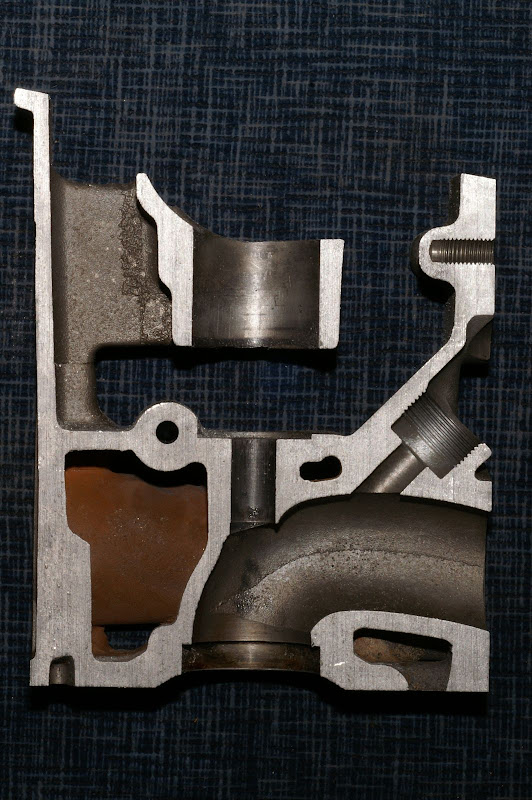

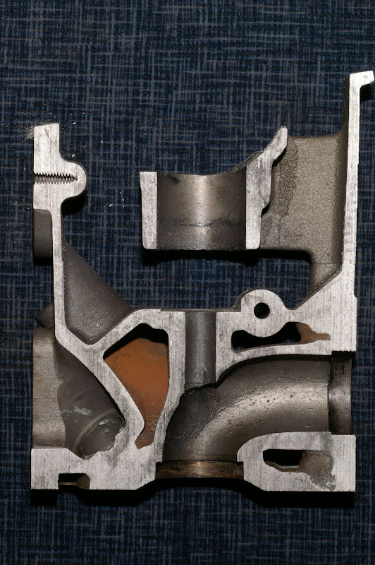

сечения атмосферной головы
впуск:
выпуск:
турбоголова.
впуск:
выпуск:

Сообщение #27
Цитата(Shurick @ 25.07.2009, 08:11:22)
и ещё, может пригодится.
спасибо, очень поможет
Номид, вот тут посмотри кстати:
http://www.924board.org/viewtopic.php?t=29835
клапана 44х37 smile.gif зачот, надо подумать. Но это головка от турбо чтоли? у нее камера в голове есть приличная.
ЗЫ: еще раз спасибо за фотки, теперь видя эти разрезы, можно с уверенностью сказать что мотор можно разжать легко, камеру в головке можно отфрезеровать приличную.
