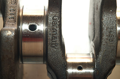

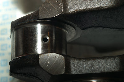

Сообщение #189
вот так будет выглядеть перешлифованная шейка на колене
