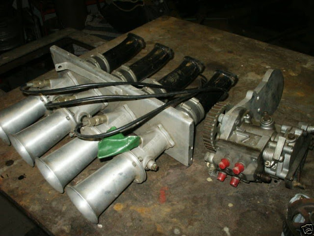

Решил тему приподнять.=)
А впрыск Kugelfischer это отдельная страница истории автоспорта.
Вот такая штука:
Это такой хитрый механический впрыск, который ставился на 924GTR, 924d/p и т.д.
Можно в гугле порыть, массу интересного и познавательного удастся выкопать.wink.gif
Кстати о к-джетах. На 924 carrera gts в версии club sport (а может и на "обычной"), чтобы прокормить 275, ставили дозатор от 928.
