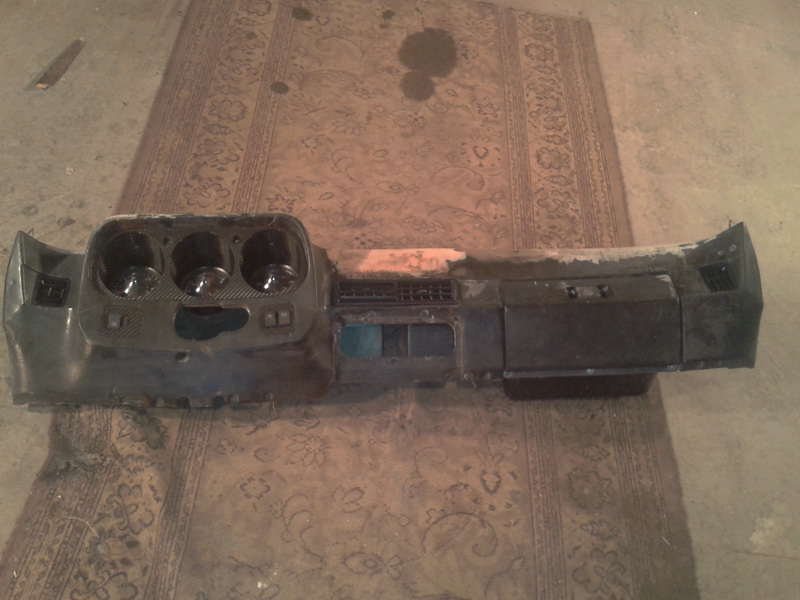

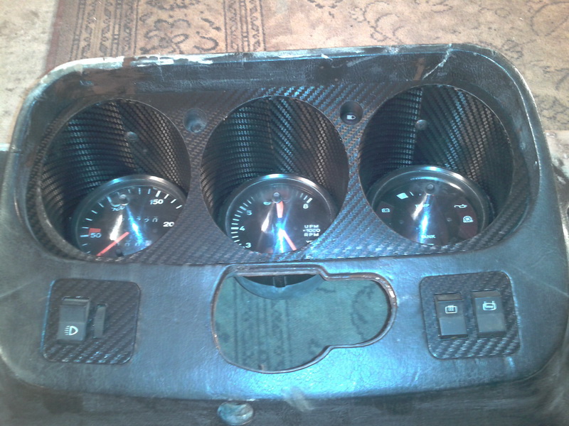

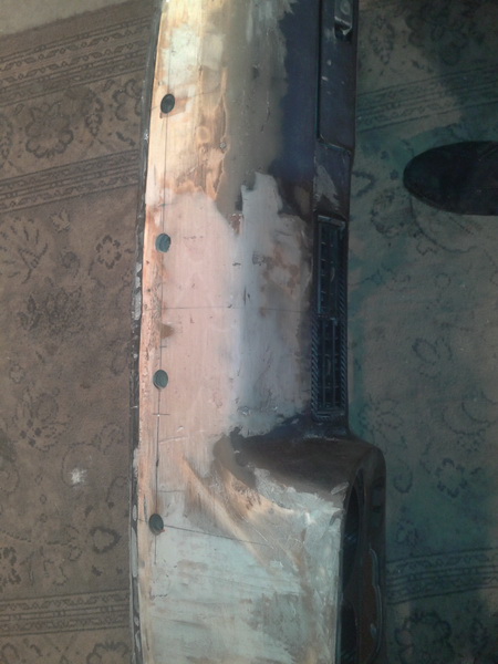

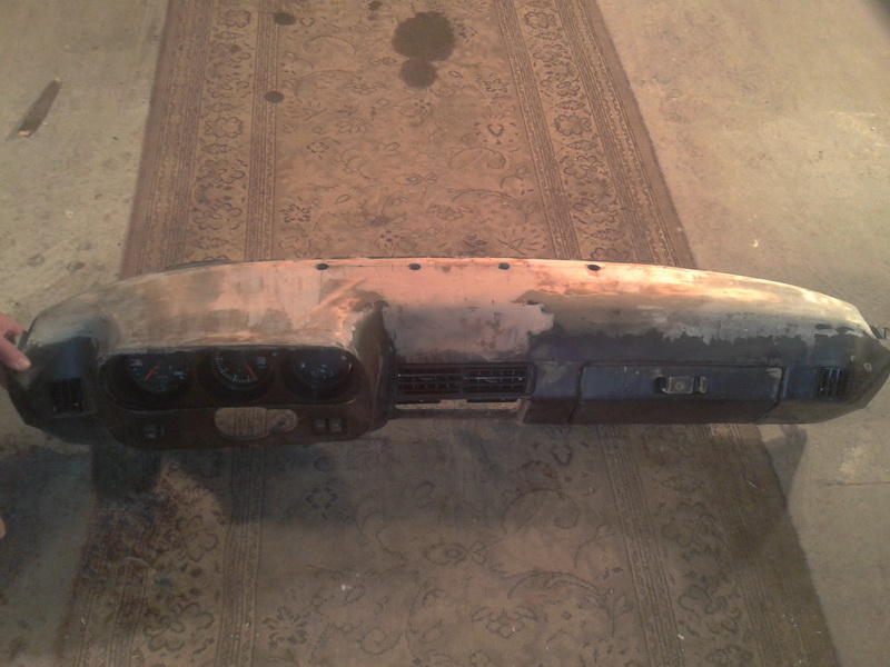

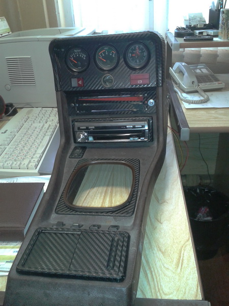

Технология ремонта панели такова-вырезал по верхнему контору панели фанерную накладку,накидал на всю поверхность панели опилок смешанных с эпоксидкой,наложил фанеру и с обратной стороны панели прихватил все саморезами,,,саморезы после фысызания эпоксида обрезал ,контуры фанеры свёл бллгаркой на нет,и зашпаклевал волосатой шпаклей,,вот результат,,,,ушёл от отверстия под динамик,и щелевых воздуховодов,теперь у меня круглые отверстия

интересное решение!
Однако, фанера тоже подвержена короблению, особенно от перепада температур и влажности, что имеет есто быть в местах воздушных потоков от отопителя.
Законченный вариант выложишь?
з.ы. Я дума сделать аналогично, только без фанеры, просто фиберглассовой шпатлёвкой всё зашпатлевать, потом плёнкой под матовый карбон оклеить.
сообщение 9.03.2012, 13:12
Сообщение #315
фанера нужна,одной шпаклей не обойтись,,,коробить не будет-саморезы держут
