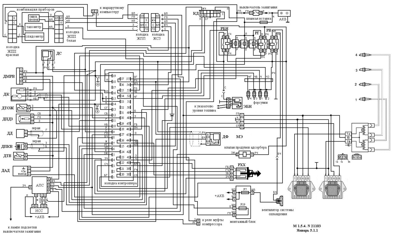

Димка, ты схему искал на дад
Тут ещё и комутаторы вставлены для более мощной искры, но их надо дорабатывать.
