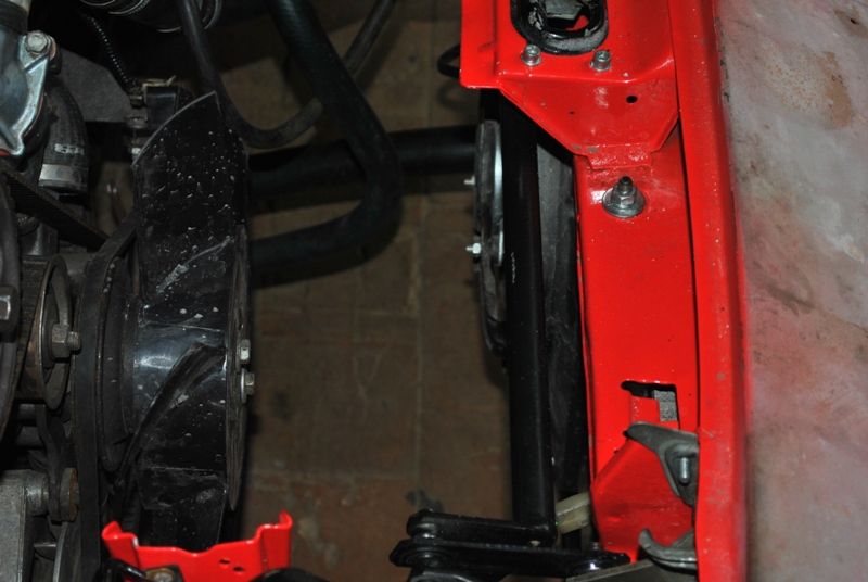

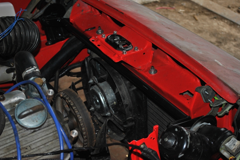

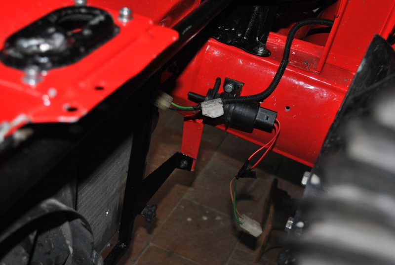

на фотках видно рамку радиатора,сваренную из профиля,два крепления сверху,гайки видно,и два крепления снизу-видно вентилятор на радиаторе и вентилятор на шкиве-вопросы будут-задавайте!
