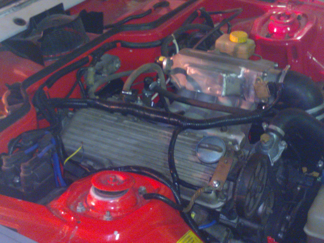

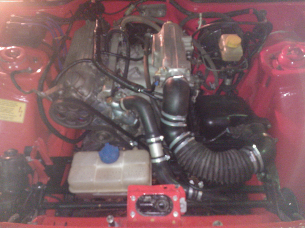

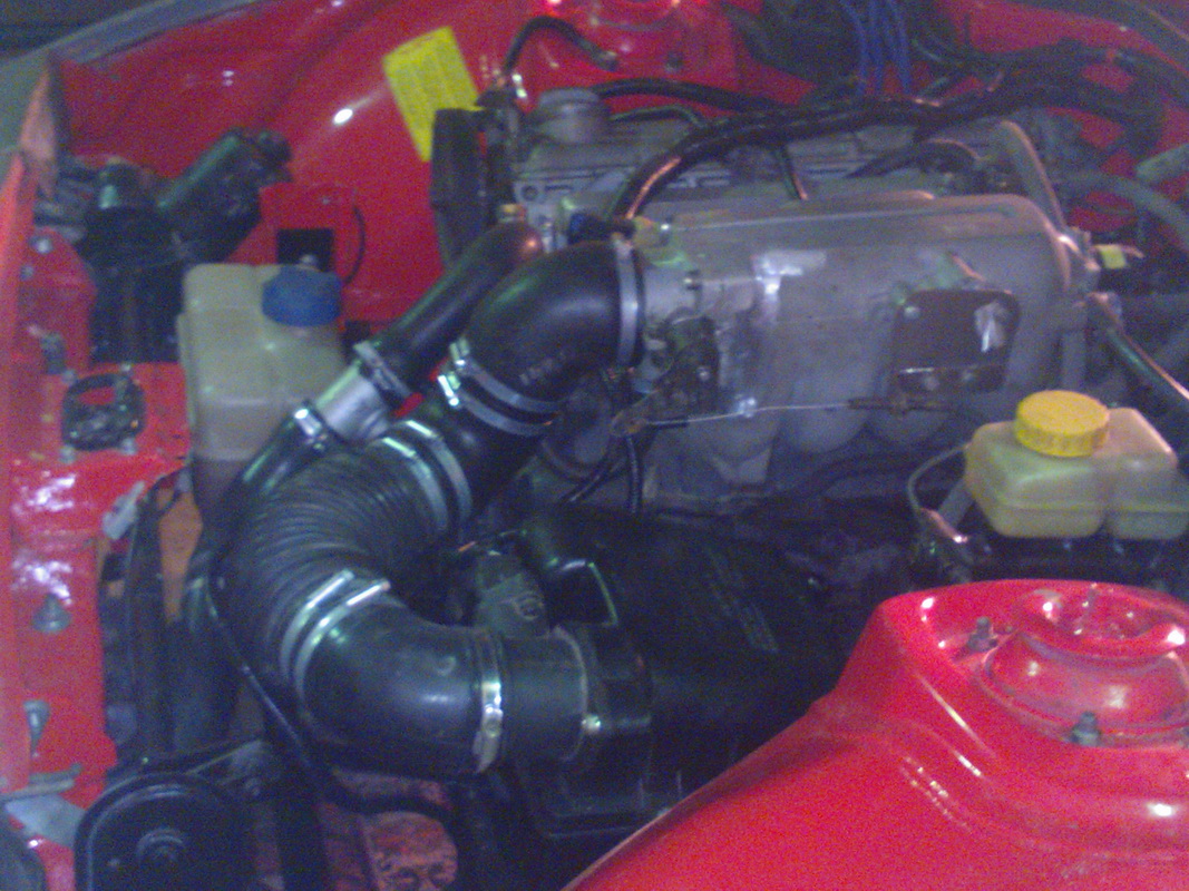

Реле света надо,сегодня сделал фотки обновлённой подкапотки
