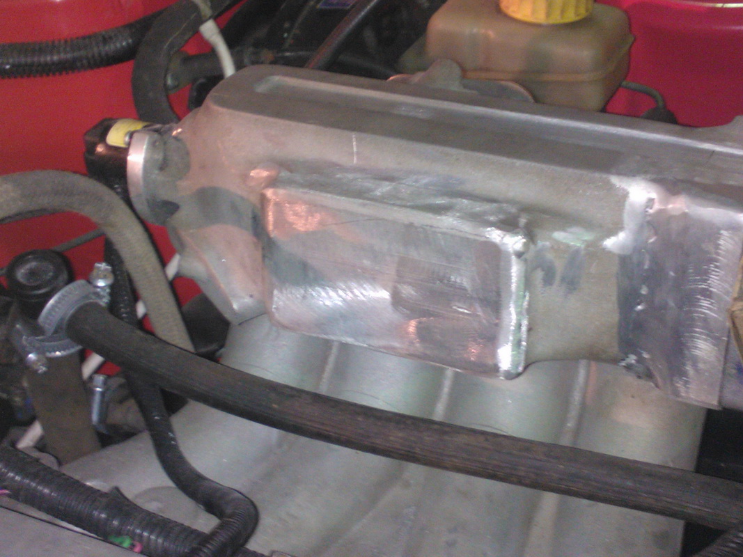

По совету Ивана убрал вентилятор на валу помпы,Установил дроссель от волги,расширительный бачек ВАЗ,фильтр и корпус фильтра ВАЗ
А РХХ где?
С другой стороны впускного коллектора?
Или что там со стороны моторного щита?
Сообщение отредактировал Alsen - 1.12.2013, 12:34
сообщение 1.12.2013, 16:58
Сообщение #650
да,Алсен правильно,РХХ
сообщение 20.01.2014, 10:07
Сообщение #652
Когда уже поедет?
Интерес не праздный.
Дима, у тебя привод дросселя не правильный. Обязательно поставь родную пластину для троса, она обеспечивает равномерность хода дросселя и педали, а так устанешь газ ловить.
Сообщение отредактировал Иван - 20.01.2014, 10:11

Вань,поподробнее про привод дросселя пожалуйста!
В заводской версии на приводе заслонки стоит эксцентрик - это сделано для компенсации скорости движения троса при пересчёте его продольного движения педали с приводом заслонки во вращении.
Размер и форма эксцентрика на различных заслонках разная. Открой стандартный авто и посмотри и сразу увидишь разницу.
А увидел, ты просто применил привод от ПОРШЕ и не стал переделывать трос wink.gif . Он перетрётся sad.gif
