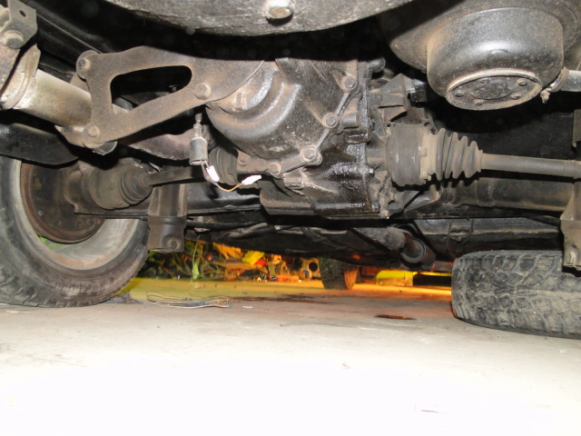

Вот моя коробка

Это обычная 016-я.
Люфт практически наверняка из-за износа штифта на рычаге, на который кулиса одевается. Сними в салоне чехол рычага и посмотри. Лечится заменой штифта, рассверливанием отверстия в кулисе и установкой её через втулку.

Короче вскрытие показало-износ штифта,точнее вместо штифта стоял штуцер прокачки тормозов! вкрутил на его место направляющую от классики на которую одевают колесо! люфт исчез!

Вчерась снимал правую полуось от коробки,и снимал правую крышку КПП. Слилось примерно 5 литров черного масла,по запаху ГЛ5,состояние ДИФА на 5. Снимал по причине течи,из под крышки текло-поставил на силиконовый герметик!-надеюсь будет держать! Подушки КПП новые,все болтики открутились без проблем!
