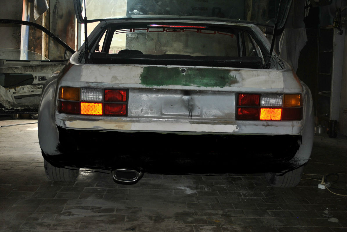

Зачистил крыло до металла,потом покрыл свинцовым суриком смешанным хамерайтом по ржавчине,далее праймер потом стекольный клей! тут же проклепал через 3 сантиметра. Ждал 3 дня-потом свел все на нет,вместе с клёпками обезжирил,и положил стекломат на эпоксидке! Далее выводим шпаклей-и вот оно Счастье!

Радиатор Ваз! Андрей-клёпки,клей стекломат! куда круче то? отвалится если только с родным крылом!

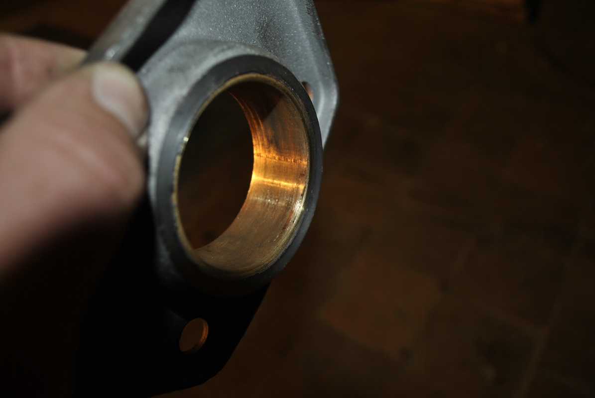

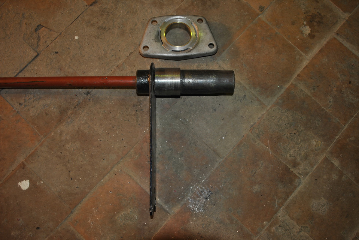

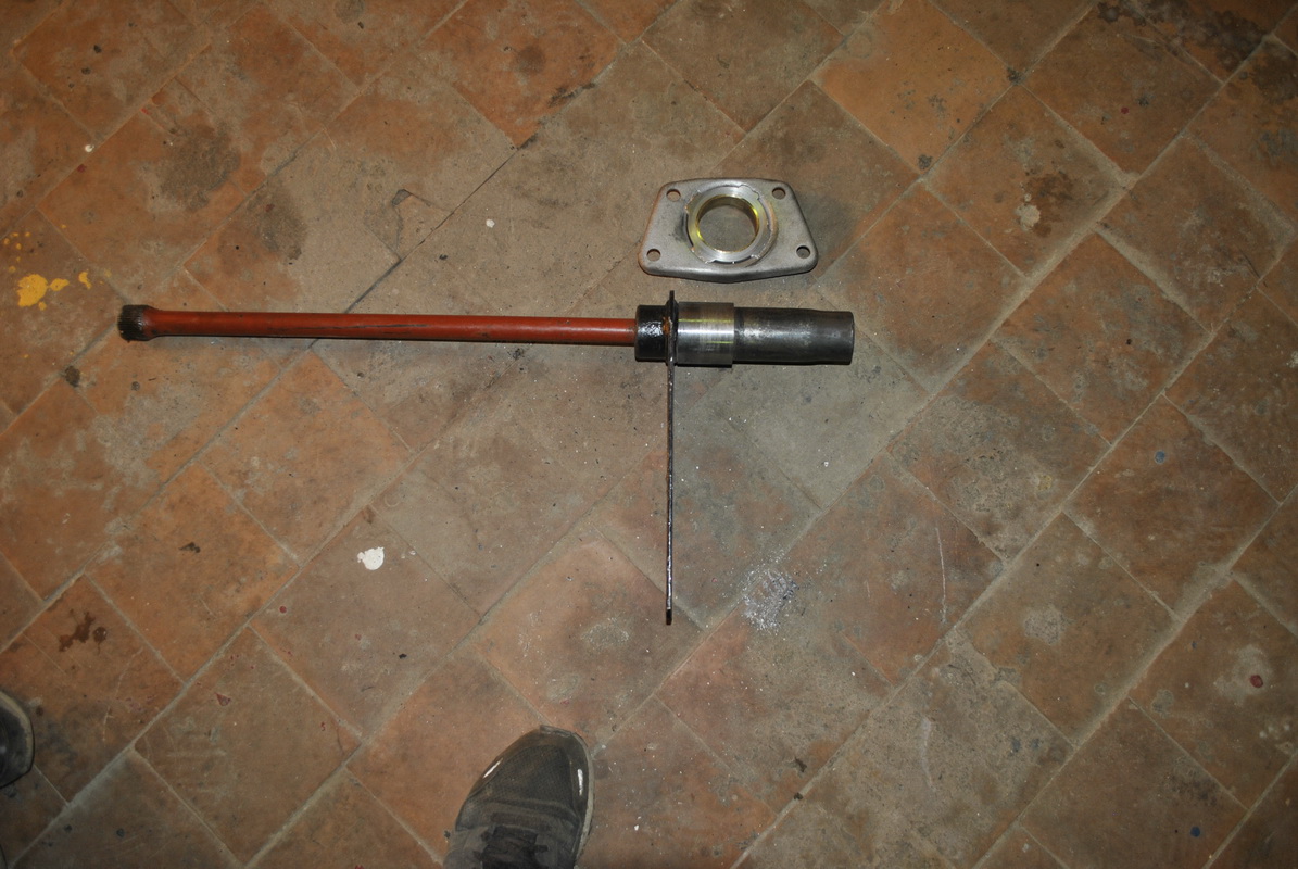

Как видно на фото,на В родную крышку торсиона вварена стальная втулка,в втулке запресована бронзовое колечко!,на сам цилиндр торсиона напресована стальная ответная часть-вот такой вот Колхоз! обусловлено отсутствием резиновых изношенных втулок. Пока ни каких нареканий и доп вибраций не выявлено,посмотрим как будет дальше! Накрай-вместо бронзы поставлю полиуретановое кольцо!
