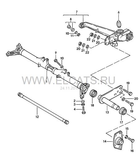

Только заметил что у тебя подвеска первая . На твою балку есть сайлентблоки за копейки .

схема

Надо было тавотницу поставить , чтобы шприцевать иногда .
сообщение 25.11.2014, 11:23
Сообщение #785
Согласен,но я посмотрю как узел будет работать!

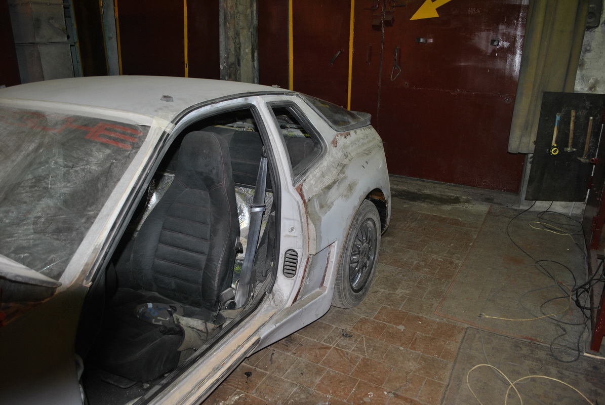

Главный прикол! Левое колесо-выходит из арки на 3 см больше чем левое!!! Проставки милиметр в милиметр!один в один! гайки ступичные закручены одинаково!-И ТЕПЕРЬ Главное! ПРАВЫЙ-правый рычаг имеет следы ремонта! сварку гдето по середине визуально с лишним сантиметром!!! а больше за арку выходит именно ЛЕВОЕ!!! уши под рычаги,пластины торсионные-Все стоит правильно!,,кто чего скажет?

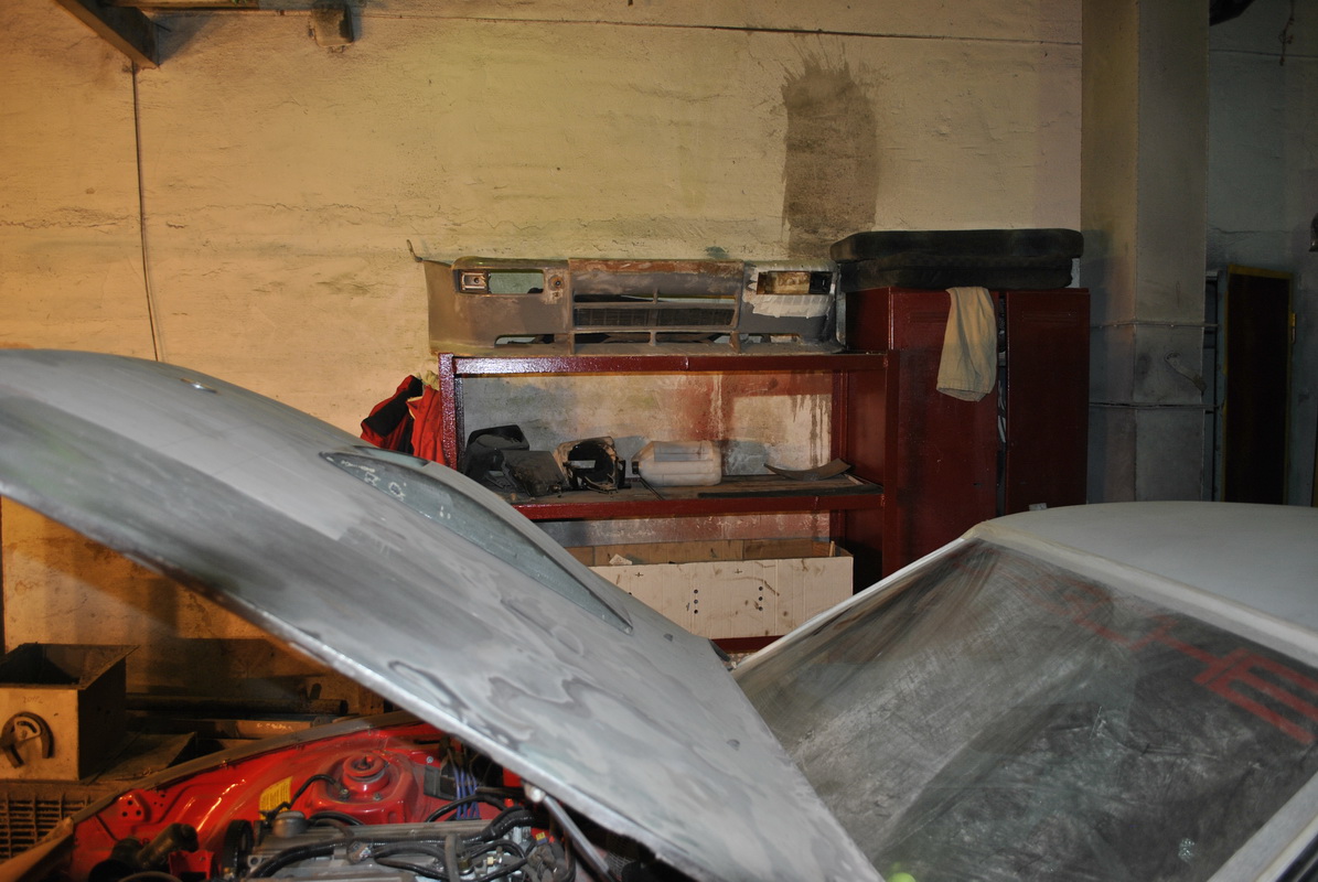

Сколько ещё?
сообщение 25.11.2014, 12:32
Сообщение #792
ЕЩЕ
сообщение 25.11.2014, 14:15
Сообщение #793
Цитата(RBNicOFF @ 25.11.2014, 09:32:29)
ЕЩЕ
А ты по штросек крылу мерил ?
сообщение 25.11.2014, 16:14
Сообщение #795
Да,по штросеку-вероятно они разные,,,
