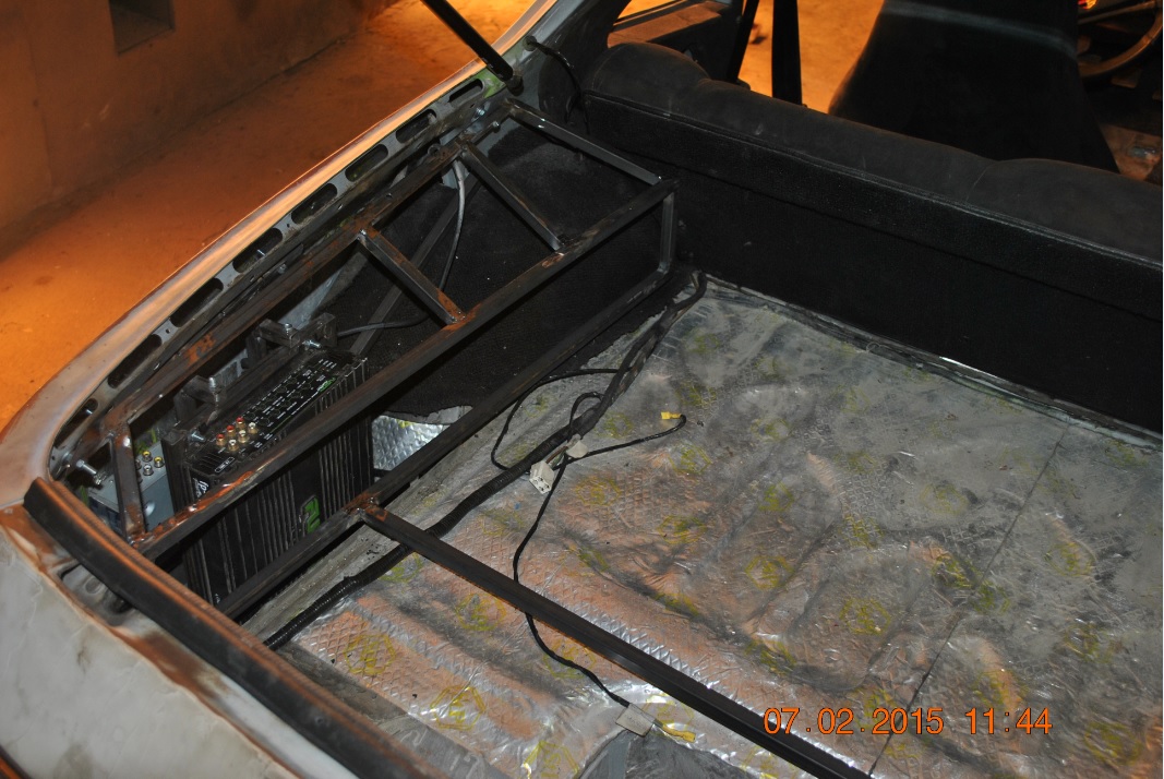

Вань привет! у меня друг близкий-ЭСПИЭЛЬЩИК со стажем,около 20 кубков завоёванных-так что проблем с инсталом быть не должно,но за предложение спасибо!
Я когда то тоже убивался по музыке и в свою 44-ку сделал саб на весь багажник , потом разделил его на две части , а потом еще пополам и на этом успокоился .
Бампер нормуль - задний !

Насчёт веса -я не парюсь! Ещё раз напомню концепцию моего Поршика-Не спешная езда летом,в жаркую погоду по Владимирской области-ну и иногда в Москву.С хоршим качественным звуком,под любимый DM...исключительно по асфальту,,,

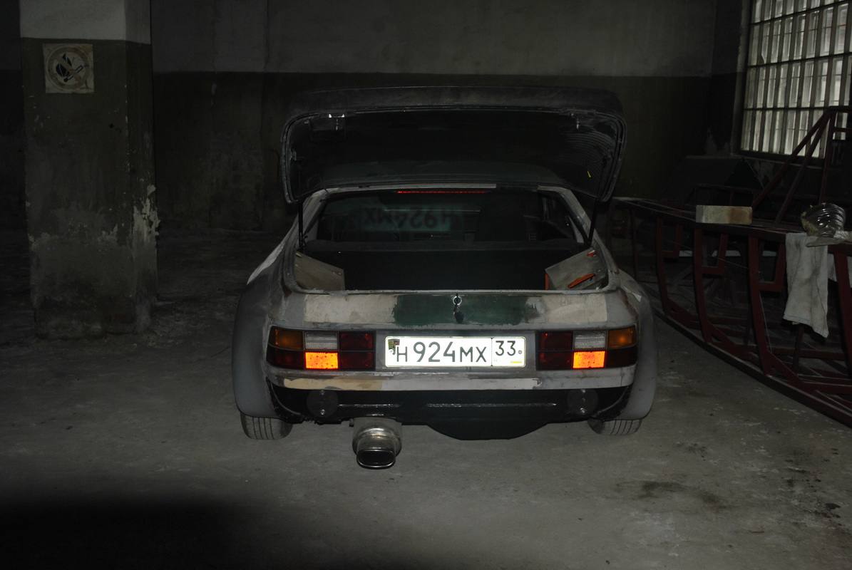

Вот

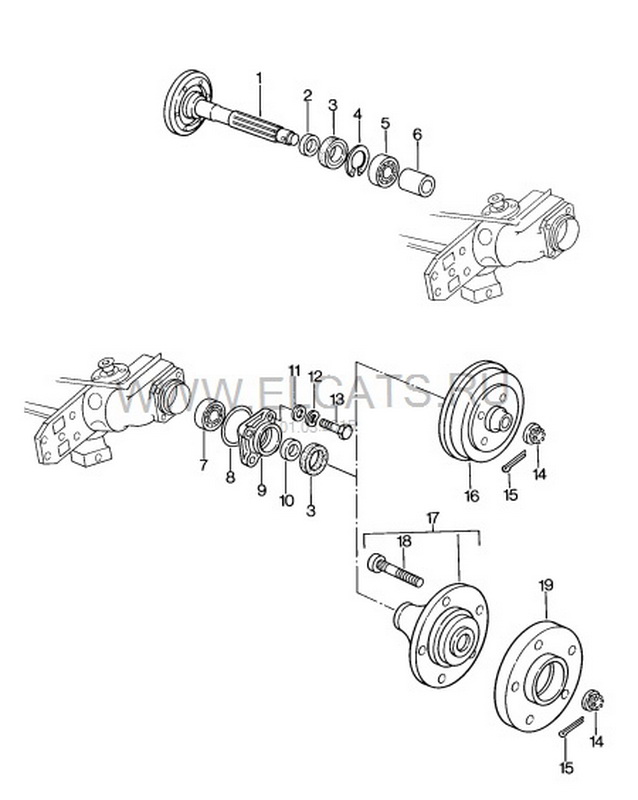

фото узла
сообщение 3.03.2015, 20:36
Сообщение #820
Ширина позиций 2 и 6 влияет на вылет колёс!
сообщение 3.03.2015, 21:53
Сообщение #821
Поз2 не должна поидее так как её стопор ограничивает а вот 6 да но сильно увеличивать нельзя сальник не влезет думаю
сообщение 3.03.2015, 22:57
Сообщение #822
сообщение 5.03.2015, 10:54
Сообщение #823
Привет! 2 - это сальник перед шариковым подшипником, а 6 это распорная втулка между шариковым и роликовым подшипниками - поз.7. Эту конструкцию трогать не надо...
