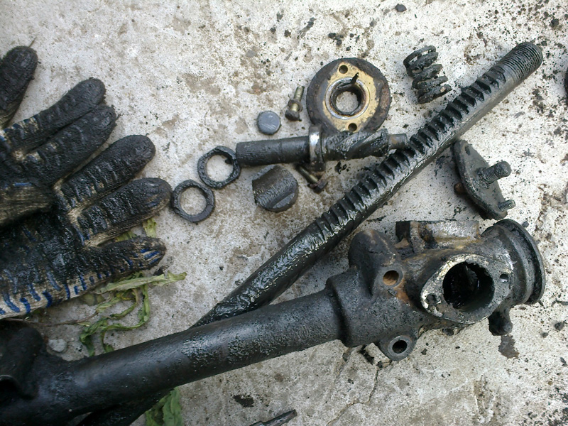

а что думаете меня давно не было тут — два дня из ямы не вылезала!
удивляюсь как отмыться то смогла, в первый день так перемазалась что ужас! свою рейку сняла и движимая любопытством
— разобрала,
причина стуков игольчатый подшипник в опоре червяка…
как я поняла игольчатые подшипники меня ненавидят,
потому что когда я сняла все и решила вынуть рулевой вал,
оказалось что подшипник опорный который держит вал
в кузове тоже развалился…
смазала новую рейку…вернее на вопрос
"Саня, ты чего там делаешь?" ответила "Рейку смазкой кормлю! ) ) ) )"
поставила…

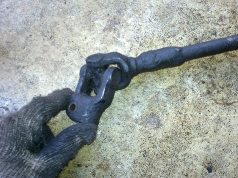

сняла карданчики рулевого вала — вал оказался резаным и вареным,
стучало так же из-за того что шлицевое соединение ходило ходуном
— не был затянут стопорный болт…
