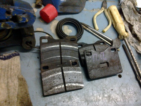

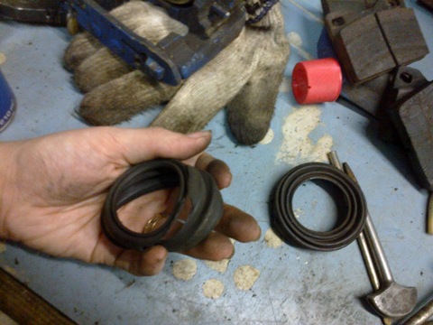

Пыльники подходят от ВАЗ 2108.

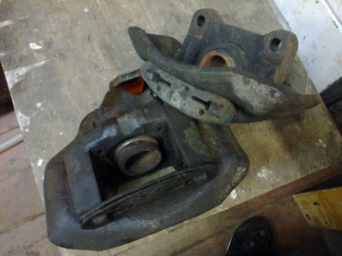

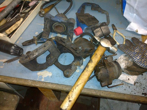

Вообще особого криминала не вижу - собрала, поехала.
Ты лучше диски тормозные сфотографируй и померяй толщину.
90%, что их пора менять.

А покрасить?

Колодки так выедены, что можно даже не сомневаться в замене дисков)

Не, у меня не разжимались колодки, диск грелся, колодки на одном колесе съело до металла за лето. А диск как новый. Колодкам, правда, было 100 лет, родные Porsche, купил у Вита с 50% выработкой, думал почти новые, не знал что они такие толстые сновья. )

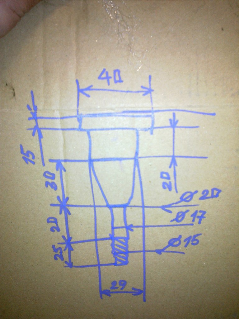

так! сняла мерки с диска ...пока с одного... толщина приблизительно 1см...чуть больше,но до 1,5 не дотягивает...ну и зарисовала размеры посадочные для диска...для подборки аналога rolleyes.gif
