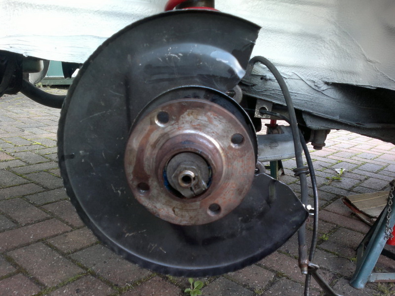

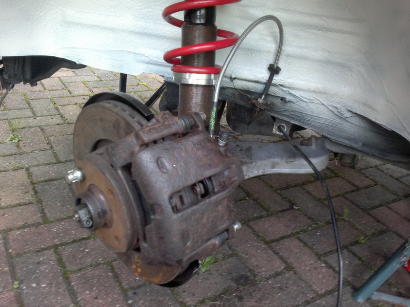

на счёт апгрейда передних тормозов, я же говорил что можно взять аудёвую ступицу, так вот пока наш форум не работал я просматривал 924 боард и наткнулся на эту переделку там чувак так и сделал, пошёл с мусорки нарыл передние тормоза с бочки (у меня такие сзади сейчас) там же отрыл задние с неё же, посмотрел на хаб и на цапфу, да они похожие сказал ! и поставил себе
сообщение 26.12.2012, 21:40
Сообщение #532
и что Максик сказал что они не подойдут unsure.gif я смотрел на чертёж который зарисовала Рыжая и мне казалось что всё сходится, у меня есть 5-ти дырые такие ступицы как-нить померю что да как там...
Если я правильно понял,то можно вместо барабанов сзади поставить передние ступицы с дисковыми тормозами от бочки без переделок ?) blink.gif
сообщение 4.01.2013, 19:39
Сообщение #540
нет, неправильно понял, это на переднею ось, что-бы перейти на вентилируемые...
Сзади всё сложней...
