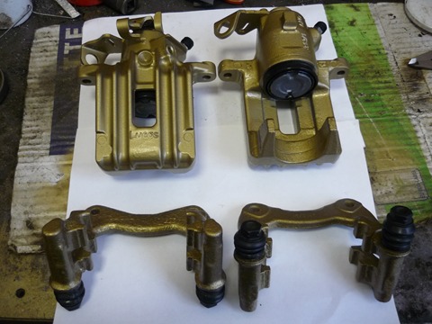

спецпредложение для тебя суппорта LUCAS 41мм с аллюминевыми скобами новые(правда без коробок и покрашены в золотой цвет) под невентилируемые диски -6000руб комлект smile.gif
вот такие, только скобы будут другие широкие алюминивые, хотя могу и эти отдать но они б\у:

суппорта естественно алюминиевые, я бы даже новые чугун не стал брать наверно, у них по необъяснимым причинам заклинивает ручник особенно если им не пользоваться часто sad.gif
скобы есть двух видов, тонкие чугунные (как на том фото вверху) и вот еще фотка:
и толстые алюминиевые, вот такие:
естественно их еще тыща разных модификаций отличающихся вылетом, но общий конструктив одинаков. Алюминиевые просто стоят дешевле новые если брать.
