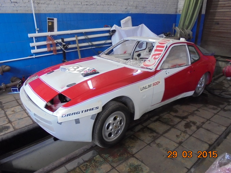

Всем привет !
Давно не отчитывался о проекте, много дел и на него не хватает ни времени ни денег sad.gif
В эти выходные удачное стечение обстоятельств. Вот что удалось сделать.
ВВарил усилители для установки ковша, вырезал стекло и немного подкрасил.
Кстати где сейчас можно стекло лобовое не дорого приобрести ? Мне пинкилтон за 15 не подходит biggrin.gif
Всем удачи. !!
сообщение 29.03.2015, 19:51
Сообщение #72
По стеклу попробуй сюда позвонить:
http://www.steklolux.ru/
Раньше там делали наши лобовухи и рамка у них была.
По их каталогу получается 3090р. стекло и 1500р. установка.
