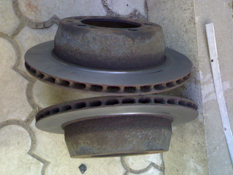

Каков допуск остаточной толщины на тормозные диски 944, перед и зад?
Кто помнит?

Там про диски ничего нет, хотя уже и не важно. Вот, что получилось после проточки.
Один 14,5, другой 15мм, плюс трещины.

Всвязи с этим спешно ищутся диски тормозные задние 944, остаточной толщиой не менее допустимой, или хотя бы 18мм, можно ржавые. smile.gif
А возможно и передние, ещё не проверял.

Сергей диски на выброс новые 20 мм, допуск 18,5, могу ошибаться но износ допускается около 1,5 мм
у 911 новые 24 мм, допуск 22,6
У нас Руслан менял, узнаю в каком состоянии старые у него
