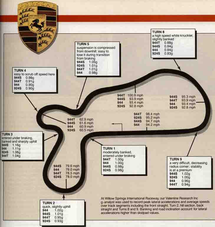

как то уже выкладывали этот скан на нашем форуме.
год назад. или больше. не помню.
Супер! Только нет информации об используемой резине и профиле поворотов. ;-) "Гонки по вертикали" смотрел?
Про разную мощность приведенных машин ты спорить не будешь?
про резину есть.
у них, между прочим, ещё разная масса и настройка подвесок.
впрочем суть в том, что на гражданской резине машины, на которых ездим мы, развивают перегрузки больше 1g.
попробуй объяснить, почему боковые перегрузки на Continental Super Contact 195/65/15 возможны, а продольные перегрузки на Continental Super Contact 195/65/15 невозможны.
я этого не понимаю.

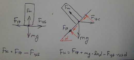

Скорость в повороте ограничена поперечным сцеплением колес с дорогой.
В плоском повороте на колесо действует центробежная сила (центростримительное ускорение) которая действует наружу поворота. Ей противостоит сила сцепления колес с дорогой. Когда силы сравниваются, колесо начинает скользить.
В случае наклона профиля дороги под углом к горизонтали в поперечном к движению автомобиля направлении сила давления автомобиля на дорогу начинает частично складываться с силой трения (см. проекцию), а центробежная сила в проекции на дорогу уменьшается.
Сообщение отредактировал Alsen - 25.07.2008, 20:58
сообщение 25.07.2008, 21:02
Сообщение #209
что, в свою очередь, приводит к снижению боковой нагрузки и увеличению скорости.

Продольно тоже можно. При условии продольного (в направлении движения) уклона дороги.
Но только тормозной путь измеряют на горизонтальном участке дороги.
