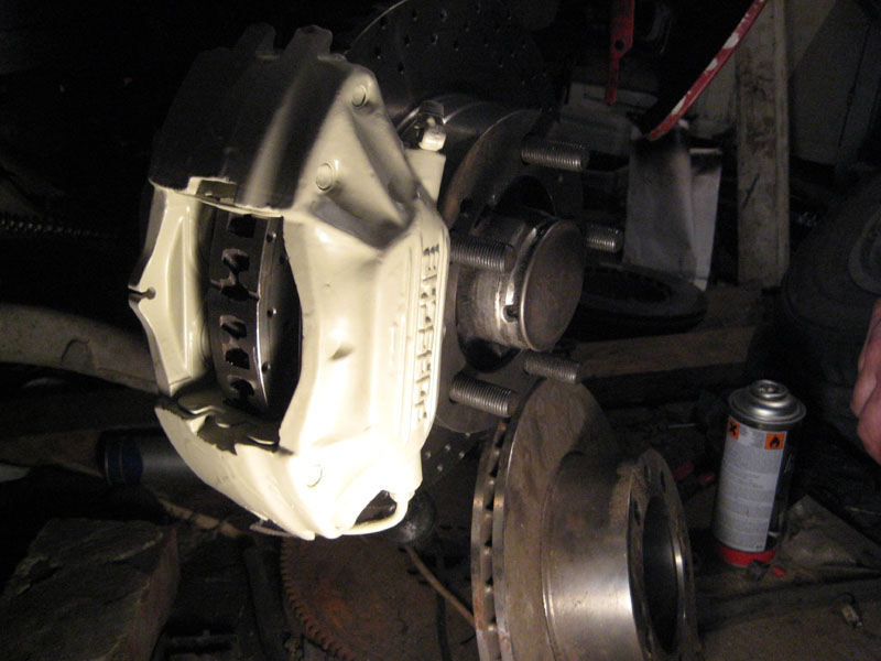

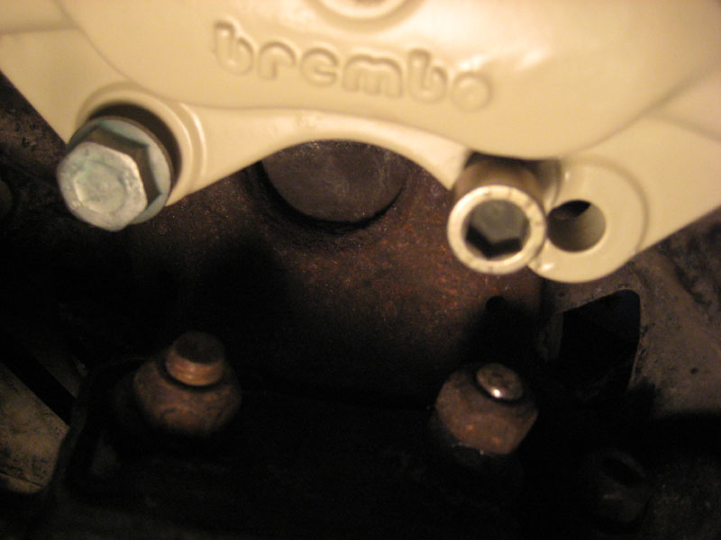

Цитата(Борода @ 19.06.2008, 00:24:16)
трос ручника старый пойдёт.
кстати, мой бывший 924. тормоза 944.
http://www.porsche-spb.ru/forum/index.php?...e=post&id=17559
только у меня он был серым, с родными фонарями и мордой.
поехал старичёк. долго Денис его делал.
о.
лобовик поменял!
http://www.porsche-spb.ru/forum/index.php?...e=post&id=17556
Прикол, напиши, если помнишь, размер колёс, ЕТ и J. Очень нада.
