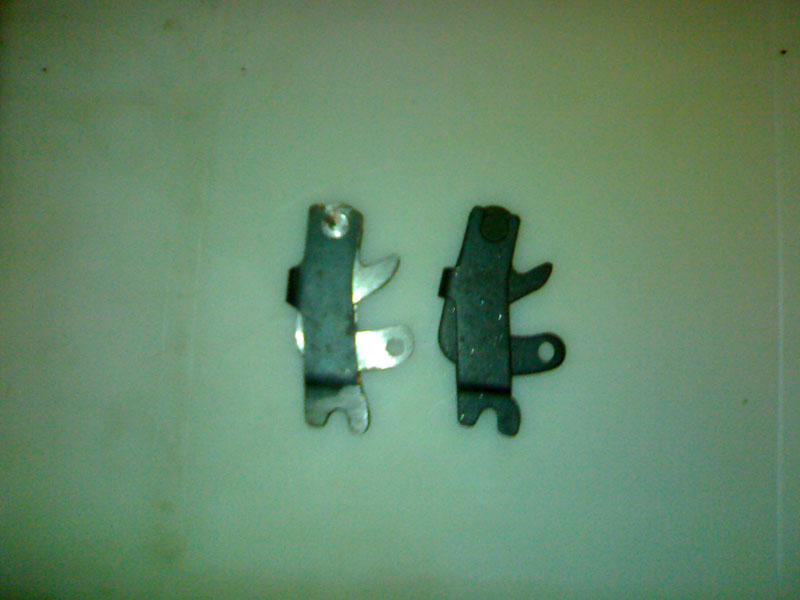

Подремонтировали кулаки поворотные и вытачили мне недостающие железки на тормоза задние, ручник.
Цена вопроса за два кулака и енту железку......., ну меньше в разы, чем она по экзисту.

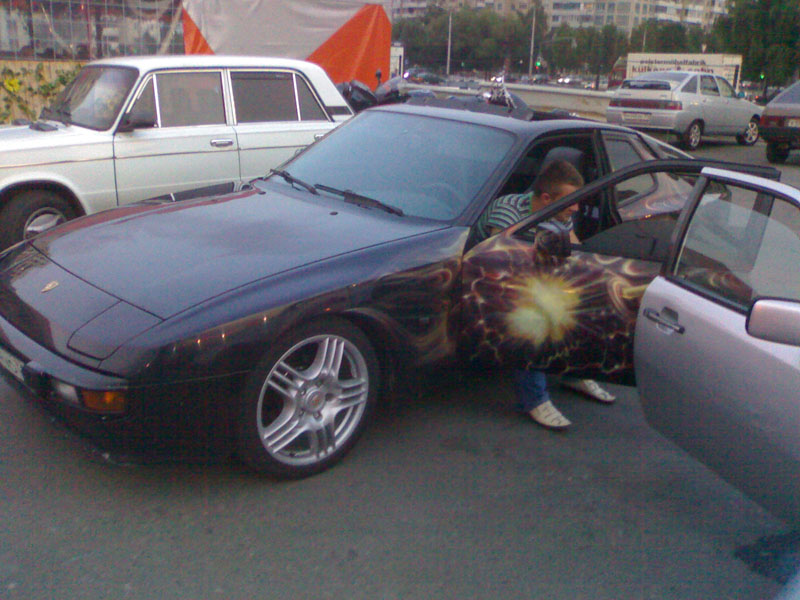

Пнятно. Игорь, чей 944 на фото как то не парится с резиной 18". Берёт то в Харькове, то в Белгороде от 500 до 2000р за штуку, б.у. А на второго 16" найти не может.
Блин, хачу телефоны 16"
