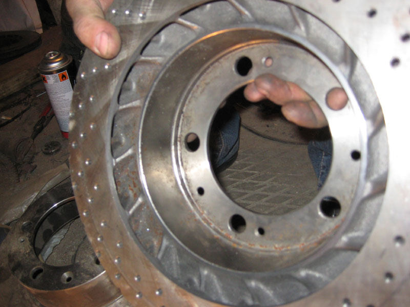

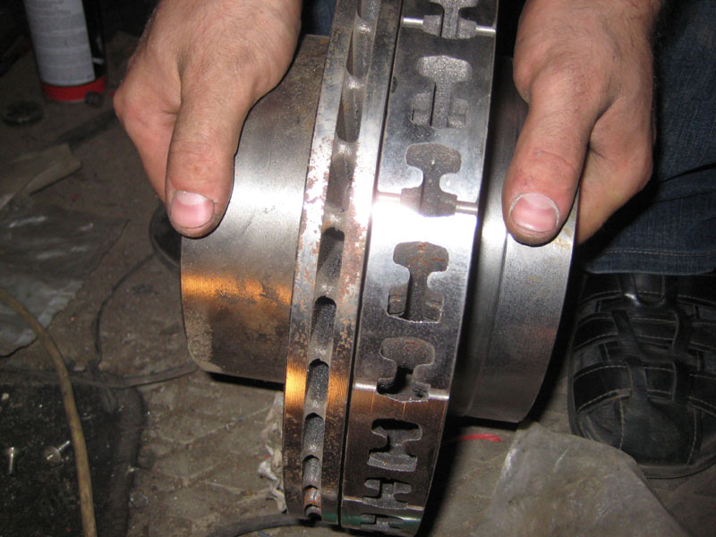

это вторая версия турбосуппортов для 944 без пределки кулака для пятнацатого радиуса на заниженных тормозных дисках от 993 ,рядом показан штатный диск для оценки размеров

охренеть, какие дисик толстые.
сколько же они весят?

Этож какая резина должна быть шоб такие тормоза имели смысл???
сообщение 23.06.2008, 08:23
Сообщение #54
у каждого свои представления об искустве
самый прикол что эти диски весят на 300грамм меньше штатных хотя выглядят значительно толще
на такой толщине коробиться не будут однозначно!

я вчера вечером последнюю фотку внимательно рассмотрел.
там действительное толщина в основном за счёт перегородок.
клёвые тормоза.
