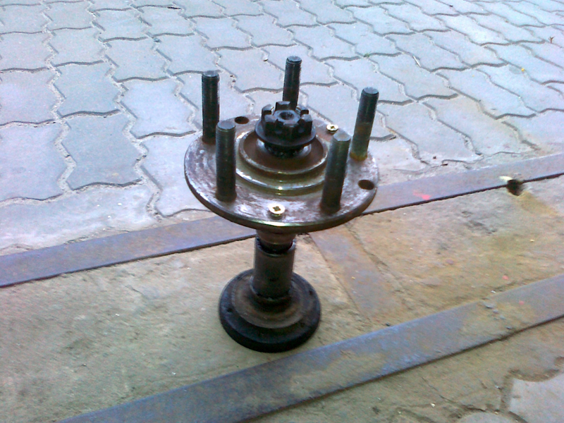

Пугает меня один момент. Шпильки на моей задней ступице не под проставки ли?! Ан как поставлю тормоза, как одену диск, а гайки не затянут, из-за длинных шпилек? Как придётся проставки ставить и всё, получится у меня БАГИ, да ещё и за крылья цеплять будет. blink.gif
Гляньте на фото, кто знает и подскажите.
у меня стоят проставки - стояли и на дисках со штатным вылетом. Без проставок гайки не докрутить. Одну гайку так угробил - заказал новые - пришли колпачки. Затягивают нормально только с проставками, без них сами понимаете отличие гайки от колпачка

Это понятно, если шпильки длинные, для "спайсер ринг", т.е. проставки 28мм. за номером 90133167101.
А если стоят шпильки 91133167100? А бывают ещё на 924S, 90434167100, для без проставок,
как их отличить?
Короче, или по фоте скажите, или размер, длину дайте.

Какие диски собираешься установить?
Если кузов 24 + диски ет53, то нужны проставки. Если диски ет20, то проставки не нужны.
У старых 44 устанавливались проставки и диски ет20, поэтому длинные шпильки.

ЕТ20, мне и надо, что бы сказали, какие у меня шпильки, по фотке.

Измерьте, кто ни будь, шпильку стандартную. что бы диск колёсный можно было прикрутить без проставок.
