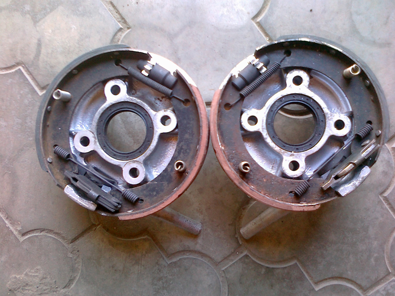

К стати, вот фото собранных мною задних ручниковых тормозов и внутренностей. Что не так?
меня смущает верхняя стяжная пружина. Как-то она за регулятор колодок цепляет.
И ещё. Не пойму, как ставятся стопоры осей держащих колодки. Разобрал и забыл как было. Можно конечно обычные шплинты поставить в эти оси, но, интересно же. Может фотки есть у кого?

К стати, сам уже заметил один косяк. smile.gif. На правой детальке перевёрнут рычаг ручника. laugh.gif

Поменяй местами пружины. Возможно вместе с переворачиванием колодок на 180 °.
Там где регулятор должна быть пружина с прямой частью в середине.
Чё у тебя накладки приклепаны?
Это ты так денег съэкономил?
И почему накладки разного цвета?
Сообщение отредактировал Alsen - 13.06.2010, 19:26
сообщение 13.06.2010, 22:11
Сообщение #529
А чё, тема. Попробую, наверное ты прав. Хотя нет, посмотрел по РЕТу, там на рисунке как я собрал. blink.gif Есть ещё идеи, пока я не доберусь до гаража и не посмотрю?
з.ы. А чё, сэкономил, и не слабо. А на фига мне на ручник, покупать колодки за 2500 рублей,(за 1500 одни в наличии, скорее не привезут). Зато передних у меня два комплекта.
з.ы.з.ы. Накладки по мойму с 2108, ьыли в одном месте две пары, разного цвета, решил не искать, а взять для креатива, разноцветные. Заодно посмотрю, какие быстрее стираются. laugh.gif
