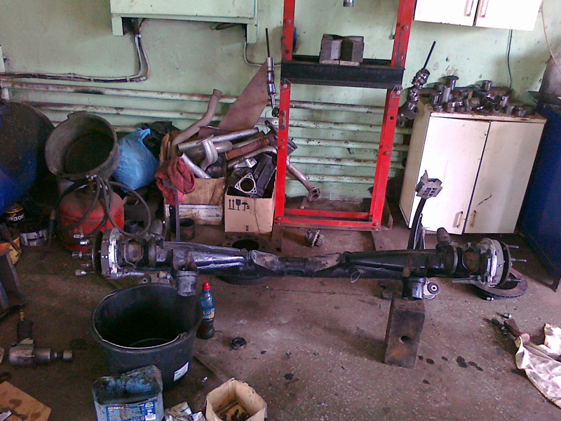

сообщение 18.06.2010, 13:40
Сообщение #540
Собрали балку сегодня, подшипники новые поставил, а люфт чуть остался. Это нормально?
Тянули правда слабеньким пистолетом. Хотя, не знаю, насколько слабеньким. Он же старые гайки открутил?
Смотрел я на стопорное кольцо, о котором как-то упоминалось, на втулку распорную. Ну не может этот люфт быть из-за них. Скорее люфт через шарики между обоймами.

TO MAYOR: Люфт, к сожалению, в большинстве случаев, никуда не денется. Полагаю, что он вызван износом седел подшипников на Axle shaft (деталь №1) http://www.elcats.ru/porsche/Parts.aspx?Md...&SubId=F660001E Как не крути, что не меняй всё равно останется. Я менял всё, люфт не пропадал. Тянул, что резьба рвалась, пока не поменял вышеупомянутую деталь на более менее хорошую - люфт не пропал. Впринципе, их восстанавливают напылением, втулками и прочими вещами. ИМХО, сделай замеры диамера микрометром - проверь.

Понял, спасибо.
