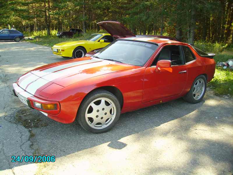

Вот мой полосатый ))) вылет передних дисков вроде 52 можеш уточнить у Frag сечас они у него smile.gif
эти диски с 924с я себе поменял тормоза на 44 и поставил эти диски резина перед 205/50 зад 245/45 никогда ничего не тёрло и не задевало

у меня уже давно нет ни этой машины ни дисков))) у кого спросить про диски они на 16" я тебе написал smile.gif

Передние диски 6Jx16 ET 55 с резиной 205/55, задние 7Jx16 ET 52.3 с резиной 225/50.
