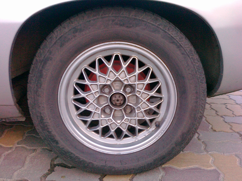

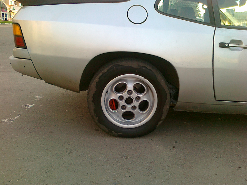

з.ы. амо сдох давно, по ходу, а такого не было. сегодня смотрел на задние колёса, что-то мне кажется, что они как бы сильно сходятся. Вот, фото. По зазору арки спереди такое ощущение видно.
вот так было:

Вот так стало:
