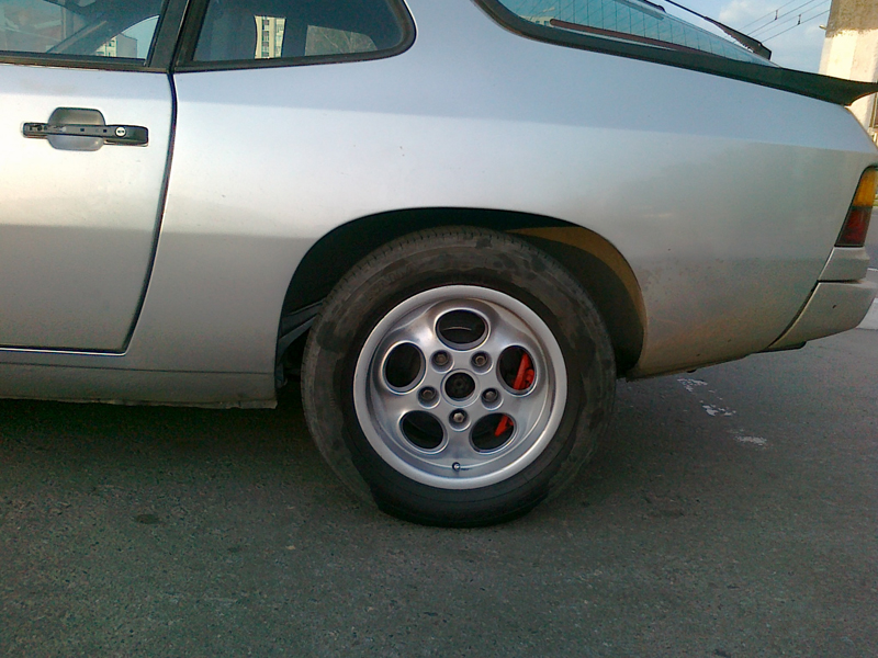

А вот сторона, на которой умер амо, заметно, что она ниже:

Мне одному кажется, что колесо смещено к переду?
з.ы. Надо всё же ставить катки 225/60. Щас поменяю передние тормоза со стойками, "развалю-сойду" оси и поставлю. cool.gif

з.ы. амо сдох давно, по ходу, а такого не было. сегодня смотрел на задние колёса, что-то мне кажется, что они как бы сильно сходятся. Вот, фото. По зазору арки спереди такое ощущение видно.
начни с амортизаторов.
а то у тебя как раз тот самый случай с "распущенной подвеской на сгнившей ниве".
продольный баланс важнее. а с одним сдохшим амортизатором это вообще диагональный дисбаланс.

Сегодня рссмотрел, что левое колесо заднее как бы больше торчит наружу, из под крыла. Пипец, я был в панике. Не дай бог кривая балка! Стока трудов!
Потом посмотрел на элеменеты кузова за сараем, а именно места крепления сайлентблоков балки, отверстия в средней подушке и успокоился. её есть куда двигать, соответственно, на полсантиметра я думаю подвинуть получится. По прорезям двигается в пределах сантиметра точно, может 1,5.
кто снимал-ставил балку?
сообщение 19.07.2010, 01:17
Сообщение #605
Езжай на сход/развал перед/зад.
Либо скажут, что кривая балка, рычаги, кулаки, диски.
