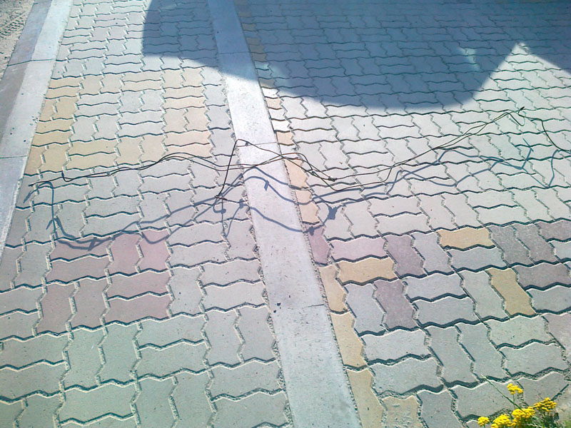

Вот, нарыл трубки и раскрутил уже. Всё открутилось как будто вчера скрутили и даже тройник медный блестел.
з.ы. Алексей, не спорь с Алсеном, а то он опять тему уведёт в сопромат. Пусть ездит на барабашках, пока я не отдам ему свой комплект, когда скобы буду ставить неподвижные. Хотя, он же купил новые диски, теперь ждать придётся пока он их не сотрёт, а потом мы его пересадим на 944 тормоза, однозначно. wink.gif
трубки в сборе-

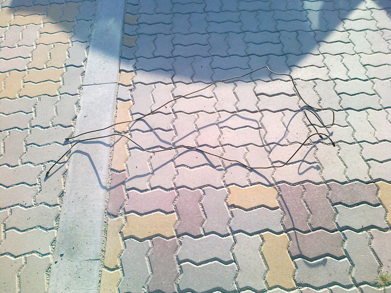

сообщение 21.07.2010, 20:24
Сообщение #619
А вот я открутил те, что мне понадобятся-

сообщение 21.07.2010, 20:27
Сообщение #620
Одну пущу на зад, из тройника под днищем, вторую на правое колесо переднее с ГТЦ. Так?
