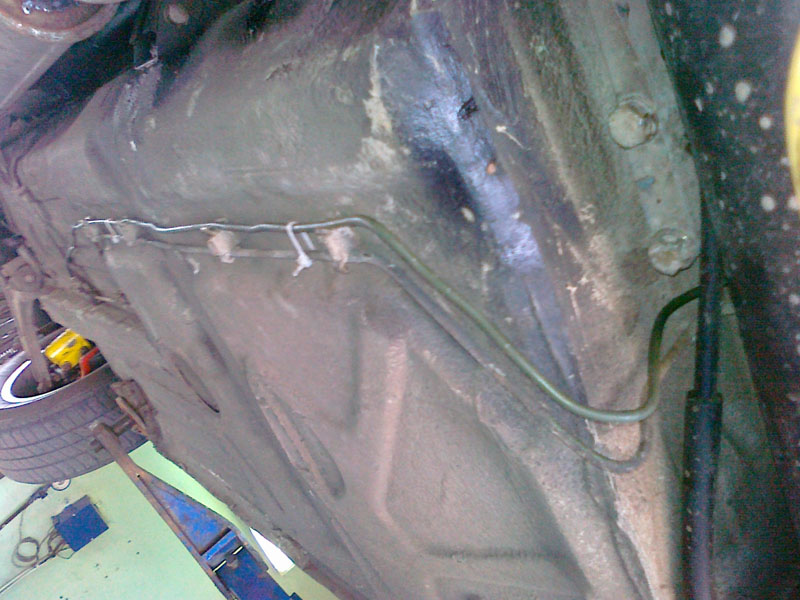

Поменяли сегодня разводку тормозов. Ну что я вам скажу, разницы я не почуствовал. Наверное на скользской дороге почувствую.
Вот как сделали, как я и говорил, запасными трубками. Вальцевать не вариант, развальцовка у нас уж больно хитрая оказалась, да и трубки посвежее поставил.
Это сзади, там где Шурик хотел балку снимать, что бы трубки уложить, легло лучше родного:

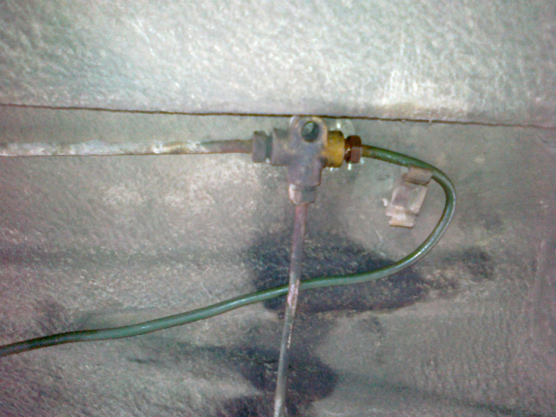

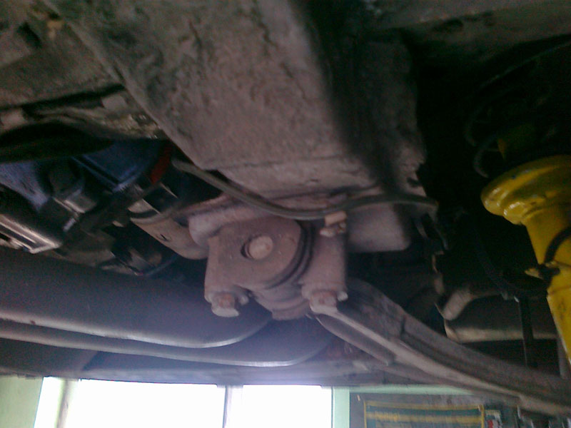

Вот трубочка пошла на заднее правое колесу из тройника, вместо переднего правого.
