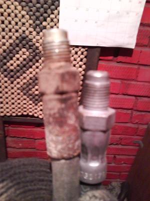

Экзист привёз вот такие передние шланги(АТЕ, общая длина шланга 425мм): на 15мм короче тех, что стояли(АТЕ, 440мм). Можно ставить, кто как думает?
сообщение 27.06.2011, 21:09
Сообщение #701
Прикручивай.
Если при любом положении колеса (вправо-влево, вверх-вниз) не встанет в натяг, можно оставлять.
Сообщение отредактировал Alsen - 27.06.2011, 21:10
сообщение 27.06.2011, 22:19
Сообщение #702
Запас есть. Встану запросто.
сообщение 29.06.2011, 01:27
Сообщение #703
если при максимальных ходах подвески шланг не внатяг, то всё ок.
сообщение 29.06.2011, 09:43
Сообщение #704
Цитата(Alsen @ 28.06.2011, 00:09:10)
Прикручивай.
Проблема в том, что подвеска разобрана и примерить нет никакой возможности. Один хрен с экзистом ругаться, практически, бесполезно... Оставлю эти шланги.
сообщение 29.06.2011, 11:10
Сообщение #705
Да всё там нормально. Я поставил и езжу.
Шланг сам по себе изогнут буквой зю и имеет запас по длине больше 4мм.
