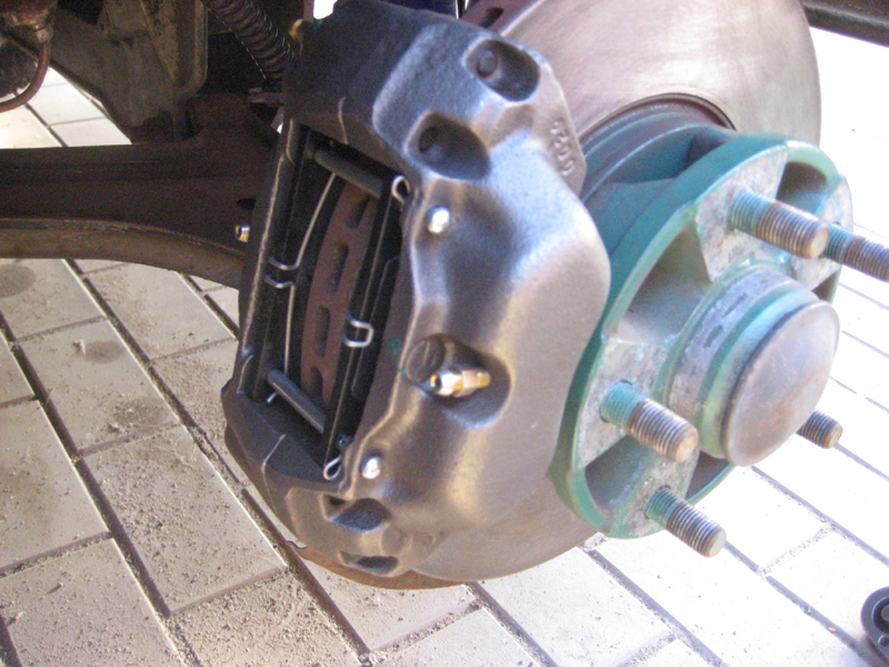

С вольво.
сообщение 22.08.2011, 22:37
Сообщение #725
еще

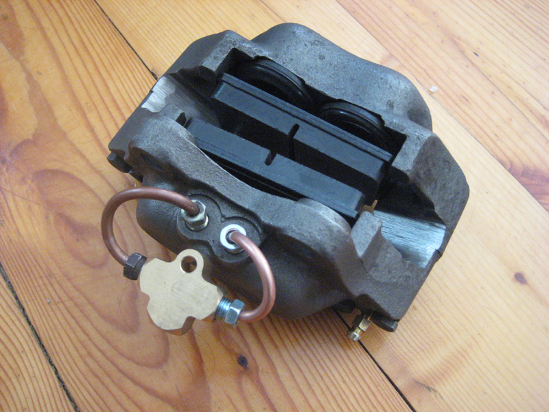

и проблему двух трубок решил по другому, где подходит тормозная трубка раньше был штуцер прокачки

По номеру на Москвич 412 походит biggrin.gif .
С твоим навторством, можно всё что угодно примостить!!!
smile.gif так суппорт стоит 1500руб новый, а я нищий smile.gif вот и приходится колхозить

Коль, я как-то рыл и выкладывал с Вольво номера. По мойму кто-то, то ли Шурик, то ли ещё кто, ссылил на Америкосовский сайт, а я потом откапывал номера.
Ты такие нарыл?
Номера дай.
Чё там ещё? По отверстия в поворотный кулак встали нормально?
А высота посадки как? Ну, колодки по диску ровно трут? Не висят за край? о ступицу не трут?

номера вольво суппортов я выкладывал, точнее картинку, номер дали выше
те номера что ты выложил совсем не те

2 Kola
скока весят они всборе с колодками? и поршни какого диаметра? и размер колодки?

Все подходит, колодки ложаться нормально.
Кучи тем и фоток на http://924board.org/.
http://www.fcpgroton.com/product-exec/prod...per+(1988-1991)
C429 и C428

Да я вроде несколько вариантов выкладывал. Под 924-й диск и под 944-й.
А ты где выкладывал, ссыль.

Цитата(Nomid_G40 @ 22.08.2011, 23:13:44)
2 Kola
Это чугун, 4-5 кг.
Размеры при случае померю.
