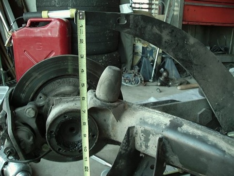

Коллектив, а какой отбойник стоит на здних рычагах 944? На 924 конусная резинка на рычаге, а на 944 скорее всего на кузове. В экзисте её не нашёл, а хочется поставить, но надо знать куда и что.

только хотел написать!я сегодня под свой 944 и под 968 залазил нет не уэтого не у того отбойника.может и не должно?полезу в мануале посмотрю!

по ходу его нет blink.gif это только на железных рычагах, а у вас должны торсионы спасать 25.5 мм

Какая разница какой рычаг, ограничение хода должно быть. На рычаге есть углубление, но в нём нет ничего для крепления отбойника. Вот и приходит мысль, что он на кузове должен быть.
В экзисте я отбойник не нашёл.

у меня на 944 83 года есть отбойник на рычаге резиновый. с 924 не сравнивал, колесо не откручивал, но похоже.

Братуха а я тебе выше какую фотку выложил ?
реч идёт о алюминиевых рычагах, там такого нет
