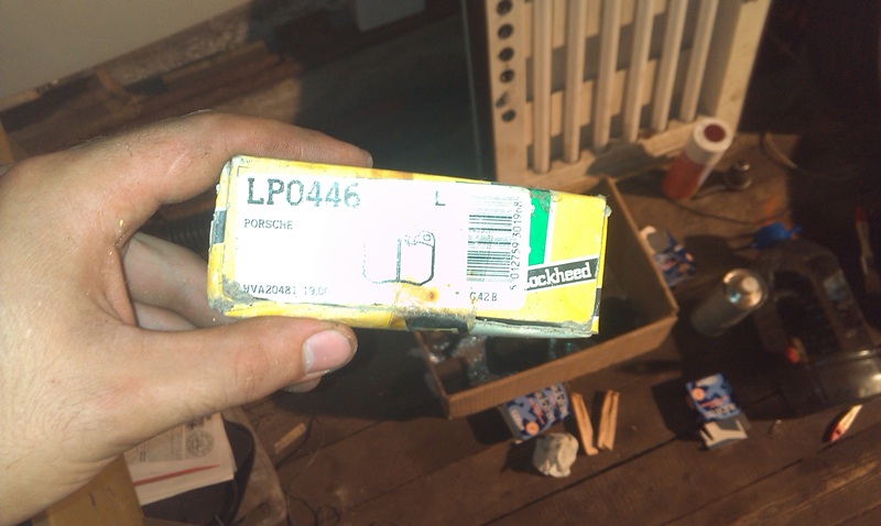

Че за нах? Весной разобрал всю переднюю подвеску, отпескоструил и покрасил, почти все собрал, ставлю суппорт с колодками, а он падла не лезет на диск, причем ни стой ни с другой стороны(такое ощущение будто колодки толстые), бля может я уже просто запарился и надо бросить заниматься передом и переходить на заднюю часть?

поршень сжал ?
Толщина колодки 19мм ?
суппорт на скобе двигается ?

Так все же уже стояло )))) В том то и весь хрен. Поршень сжат, суппорт на скобе двигается. Кстати тормоза 24S-44(83гв). Внешняя колодка херово вставляется в выступ на скобе. Завтра всё еще раз переберу, наверное устал уже...

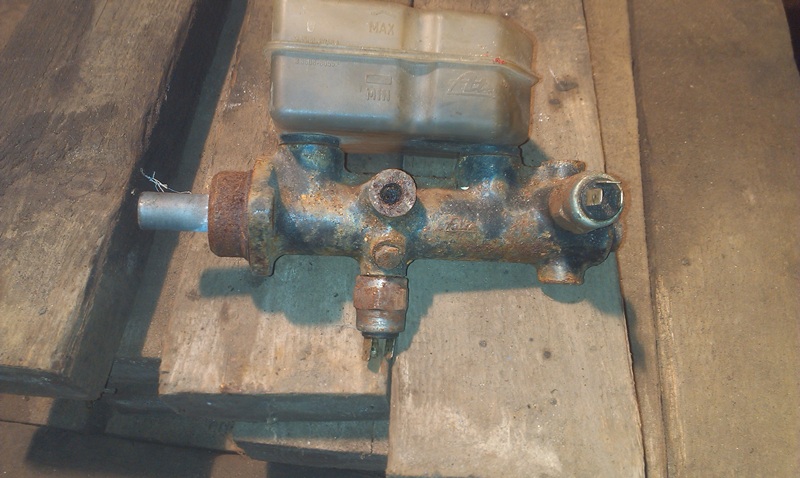

На ГТЦ 924 для чего два датчика и какой за что отвечает? При переходе на 944 ГТЦ что и как подключать?

Колодки кстати вот такие стоят, не помню откуда взялись, но думаю надо покупать другие. Кажись эти херовые какие-то...

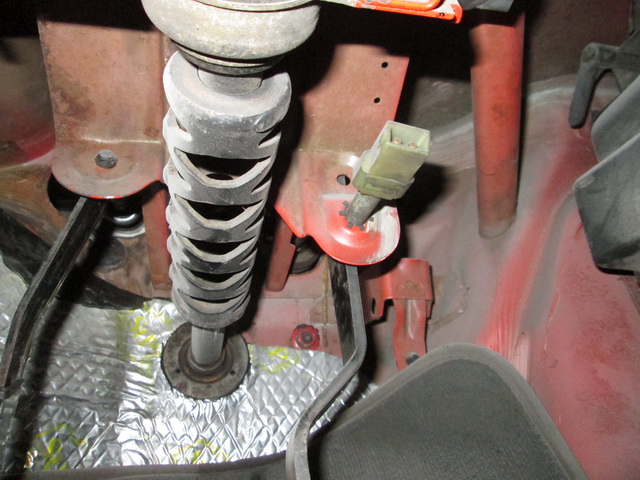

эти датчики замыкают стоп сигналы, стопаки у тебя от чего работают ? ведь под педалькой ничего нет smile.gif тебе нужно будет поставить лягушку что-ли (как-то так её обзывают) подойдёт думаю любая unsure.gif я себе поставил с АУДИ, отверстие там есть и протянуть два провода к ней.

Оба чтоли датчика на стопы? Нафига? А уровень тормозухи никак не контролируется?

оба на стопы, для надежности. по электросхеме видно. уровень контролируется поплавковым датчиком в крышке бачка тормозухи, но есть он редко.

в крышке поплавок с датчиком, на уровень тормозухи
Забей, пусть висят под капотом в холостую.
Это датчики давления, при нажатии на педаль тормоза подают сигнал на стопы.
При переходе на 944 ГТЦ нужно подключать лягушку под педаль паралельно этих датчиков.
