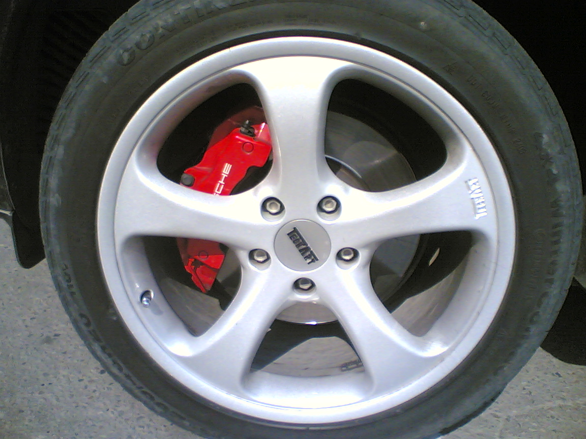

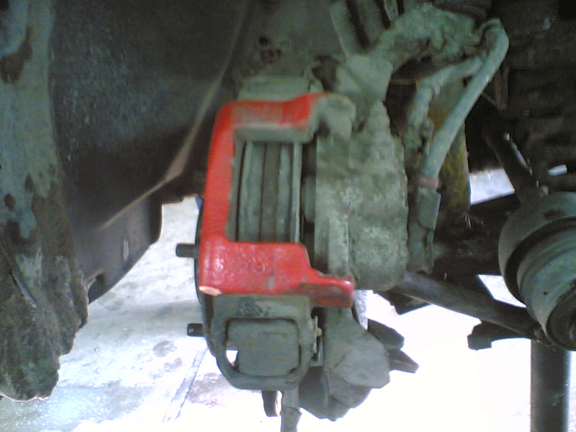

до радиальных неразъемных скоб нам пока дороговато и долековато
