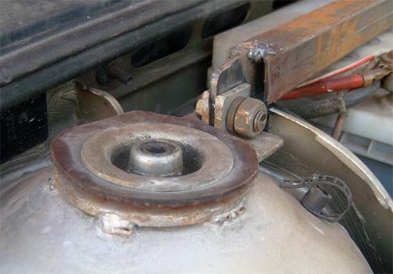

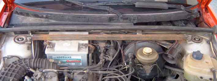

Мда....немного не в тему....
Но глядя на сей девайс, выполненный и разработанный инженером с высшим образованием.....
http://www.audi-club.ru/forum/attachment.p...achmentid=11633
http://www.audi-club.ru/forum/attachment.p...achmentid=11634
Гхм.....уберите эти фотки с форума...не позорьтесь.
Сообщение отредактировал SERG - 20.06.2006, 14:02
.....OFF
в отличии от красивой желтой железяки от PROSPORT-а и им близким, выполняет свою функцию на все 100%.
если найду бумаги, отсканю и выложу расчет сварных соединений и болтов на срез.
.....OFF
я так понимаю, что твои знания заканчиваются на уровне ржавой железаки. Жаль. sad.gif
всё обсуждение тормозов ты промолчал, а увидев что то знакоме оживился smile.gif
ладно не принимай близко с сердцу. каждый остается со своим мнением, со своими знаниями, навыками, опытом и прочем.
