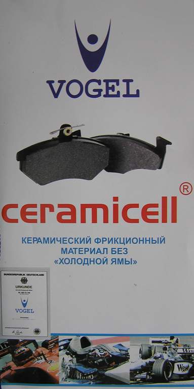

Расскажите про эти кирпичи, кто делает, поляки?

сообщение 21.06.2006, 15:25
Сообщение #315
Сообщений: 579
Регистрация: 25.09.04
Пользователь №: 723
Фото1
