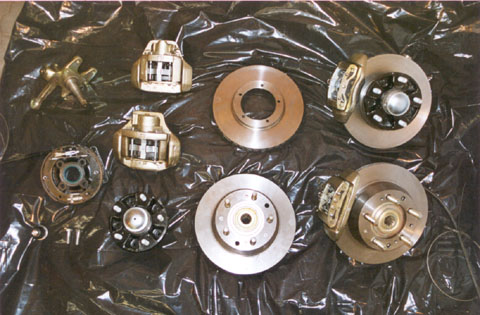

Сообщение #57
сообщение 22.03.2005, 16:19
Сообщение #58
Сколько?(с доставкой)
