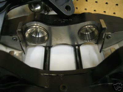

Вот фотка тормозного суппорта. Хде резинки-пыльники? Я, конечно, понимаю, алюминий, титановые поршни и прочий хай-тек плюс чистые дороги без следов коктейля лужкова.. Как долго такая констукция проработает в рассейских условиях?
