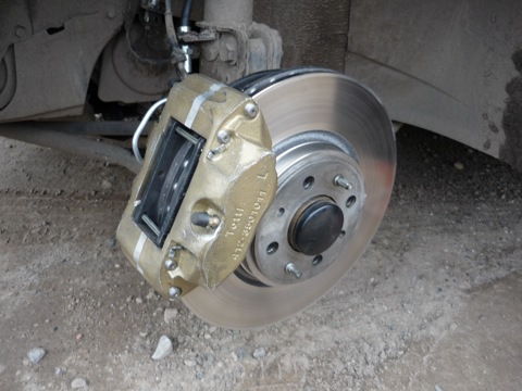

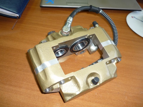

диски от калины спорт 280х22, суппорта москвич smile.gif 4х поршневые, отлично работали кстати, только они тяжелые ибо чугун.
ГТЦ стоял LUCAS 1"(25,4мм) со штатным 23мм ход педали большой был, так как поршня в суппортах большие были(43+34=55мм).

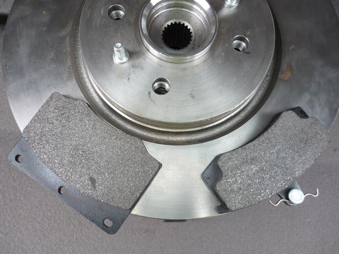

Штатные калина спорт это обычные ВАЗ с поршнем 48мм, колодка на фото штатная от ВАЗ рядом с колодкой москвича.
ЗЫ: кстати все смеялись, но 50тыс км и два комплекта колодок я на них отъездил даже в них не заглядывая, так и продал машину.

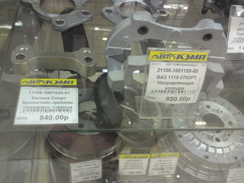

у калины спорт:
- диск 280х22(или 282 не помню)
- колодка стандартная 2112
- суппорт стандартный 2112
- скоба суппорта стандартная 2112
- переходник(проставка) для скобы для увеличения вылета на 10мм
вот на этом фотке проставка слева, справа это тунинх самопал скоба
а на этом фото колодка калина спорт маленькая, большая это моя колодка от москвича, которая ИДЕАЛЬНО подошла к этому диску.
