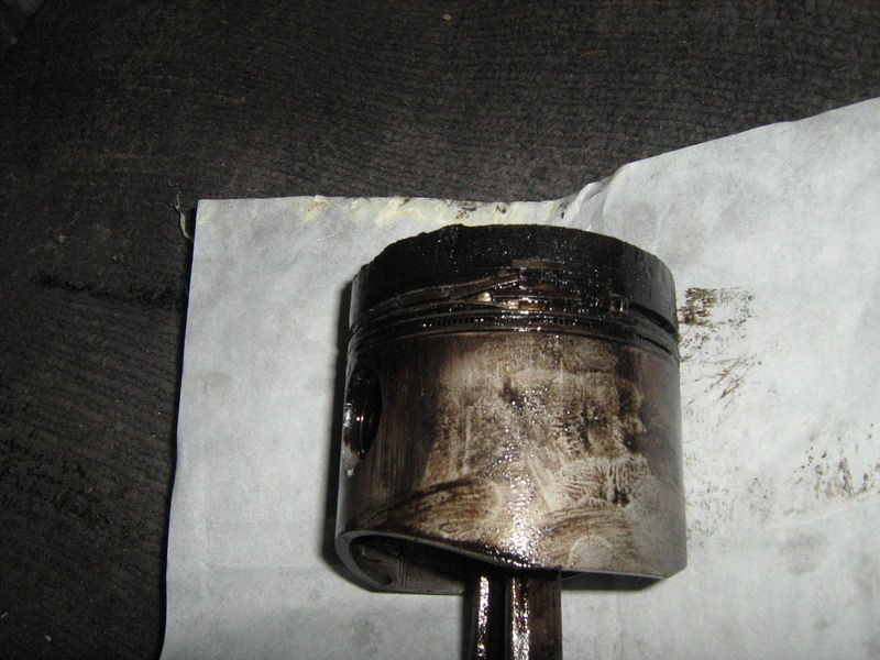

Колеса в прошлом!
Ищу поршневую на свой двиг!
У меня с поршнем вот что!
Mennen

А что ты подразумеваешь под словом поршневая? Что конкретно нужно?
сообщение 22.09.2008, 11:09
Сообщение #130
похоже масло было дрянь, хотя не факт
сообщение 22.09.2008, 12:05
Сообщение #131
И так:
1. Поршневая - Комплект поршней с кольцами и пальцами на 1 двиг XK!
Ищу или полностью поршнекомплект стандартной размерности, либо 1 поршень размерности 87,48 Кобельшмидт!
Один хрен гильзовать заново: Гильзы + работа+ бензин на поездки=150$!
2. Про Масло: последнее время минеральное Mobil Delvak 15W-40!
Это получилось из-за перегрева, после катался на 3 цилиндрах доливая на 100 км 1 л масла! 3-й гильзе писец!
Mennen

рекомендую купить новье... У нас экзист, у вас не знаю что... Если очень надо можно помочь. Блок промерять - точить. Либо ставить гильзы, если они есть под этот мотор, я хз.

такой блок точится

Ну...... есть поршни стандарт, есть ремонтные, Выбирай. Можно с коленом, блоком и так далее, можно по отдельности. Есть короче 2 двигателя, один уже расточенный, один нет. Полностью, тока головы под замену. Так шо думай.
З.ы. Кольца новые, однозначно, стоят от 569 р/комплект- месяц ждать 1500р/комплект- ждать 8 дней и 4800 оригинал, ждать 13 дней.
сообщение 22.09.2008, 21:28
Сообщение #135
Я его уже гильзовал там нечего точить мои поршни последнего размера, гильзы KS для LT 28 мотор CH размер 86,5! Растачивались под мои поршни 87,48! Обошлись в 110 $! Да с гильзами и перегильзовкой вообще проблем не должно возникнуть! У меня были проблемы с приобретением колец, но всетаки
привозили из Германии!
Расскзывайте: какие поршни (фирмы\коды), где(магазин) и сколько все стоит?
З.ы. смотрел на Motorzona.ru поршни KS (92 870 600 std)(140$)
и Mahle (034 69 00 std)(145$)
З.ы.З.ы. на Exist.ru примерно тоже самое!
Других вариантов разве нет?!!!
