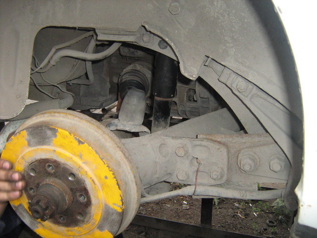

Посмотрите на это фото, а именно на направляющий рычаг (или как он там, который от торсиона идет), он у меня заварен непонятно кем и как, достался в наследство!
Мож его тоже на помойку отправить, кто что скажет?

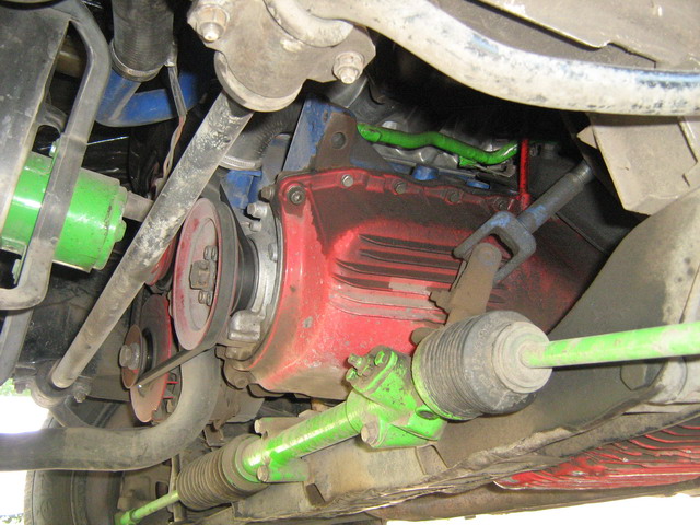

Ваше мнение по данному фото!
З.ы. что сделать с трубочкой в которую масл. щуп вставляется (у меня с нее масло ручьем бежало, пытался и приклеить, и развальцевать, посл. вариант посадил на шпатлевку(стекловолокно) вроде по меньше бежало, но все равно просачивается)!
З.ы. З.ы. Кроме как у вас спрашивать даже некого, вокруг только владельцы "ПАССАТОВ"! :-)

а по поводу щупа там снизу уплотнительная резинка изнашивается и посему масло ссыт... пользуй красный герметик)))))) не забудь верх трубки прикрутить к колектору...

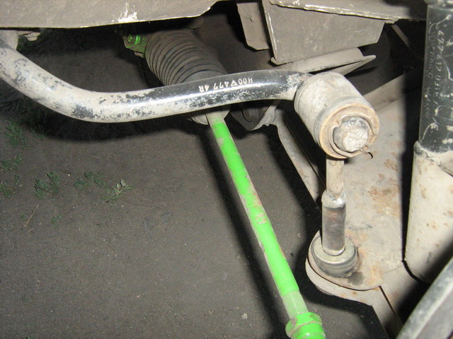

5. Стойки стабилизатора. Говорят что с небольшой переделкой подходят от гольфа, не-то 1-го, не-то 2-го - надо укоротить и резьбу дорезать. Так что снимай их и иди по магазинам/барахолкам/разборам - примеряй.

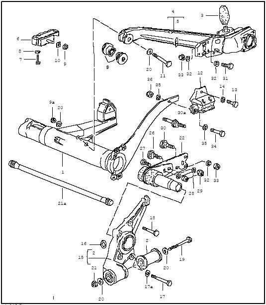

Судя по фото, сломана у тебя деталька под номером 22. Новая $400, б/у - как повезёт. При текущем раскладе у тебя исключена регулировка схождения правого заднего колеса.
