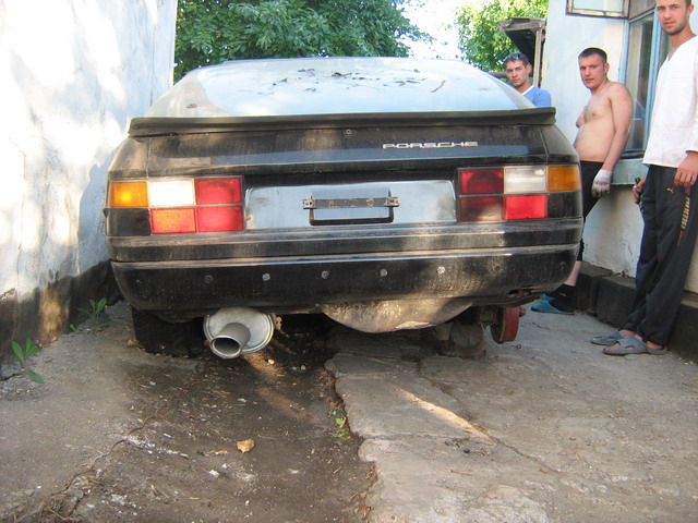

З.ы.З.ы. Мож второго 924-го прикупить просче, есть один вариант за 2к$, 78 год, цвет черний, по докам красный. По разговору с владельцем я поня что он у него бысрей на металолом пойдет. Блять где взять 2к$ и место его хранения?!!!!!!
На счет барабанов стыдно подходить, машина на ходу и никому не нужна, а под нож пустить мне самому жалко её, это ведь ПОРШЕ 924! У меня истерика!

Барабаны-то нашел?
сообщение 21.08.2008, 07:24
Сообщение #85
Барабаны нашел, только еще не получил!
