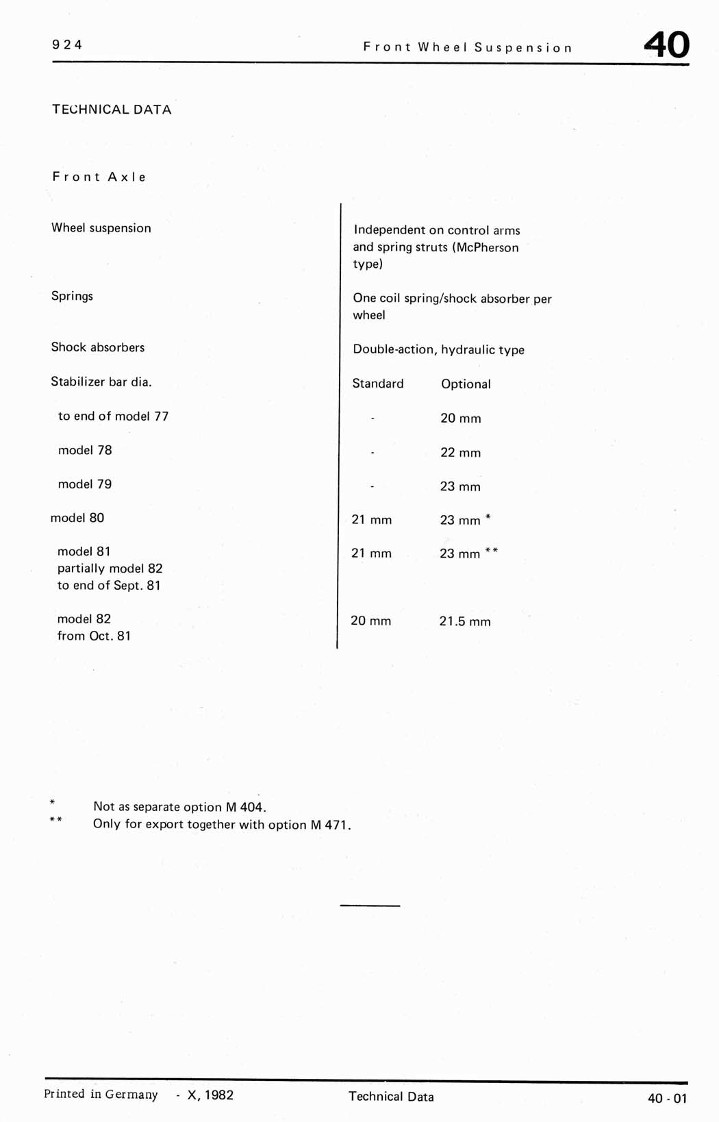

Мастер Алсен, я не Номид, куями разбрасываться не буду laugh.gif но мы видимо курим разные мануалы, а почему тогда у меня его нет ? ни креплений ни ушей на рычагах ? у Рыбникова ?
потому-что вот :
ща, у меня ещё есть кое-что
Сообщение отредактировал maler - 5.02.2013, 15:31
бля у меня аж комп тупить начал, как всё долго обрабатывается
короче вот, кто умеет читать поймёт, всего было придумано два варианта, до 81 Октября и до самых девяностых если не до середины, не знаю как там на 68-м

на ранних стаб шёл по верху, выше рулевых тяг, а на поздних включая 44-е снизу
у кого нету стаба (как и у меня на 78-м) то лонжерон выглядит как после 81-го
